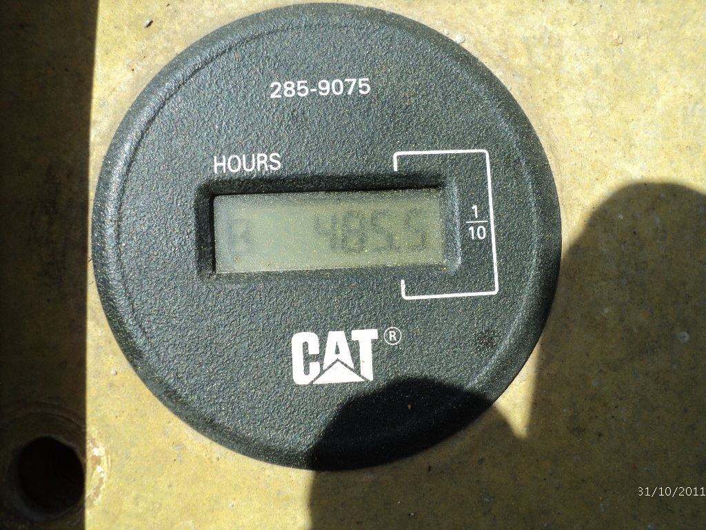

a ver si a alguien se le ocurre algo....
las maquinas llevan un horometro, y los operadores, los estan desconectando (paresiera para llevarse diesel a sus casas), hay alguna forma de detectar la desconexion( a mi se me quemo la neurona), trabajan con un negativo, un positivo y señal....
algo que me accione un relay o led, o un loro....:rolleyes:
    23.8 KB · Visitas: 21

¿Un normalmente abierto?
Soldale los cables , nada de enchufes y la conexión a chasis ojal con cable soldado , atornillado a chasis y puntada de eléctrica .
Otro contador de horas escondido
el soldar los terminales es una buena opcion, pero tendria que soldar en el campo (las maquinas vienen al taller solo cuando mueren)y no tengo soldador de 24 volts.....(ya se comprate uno:oops:)
estuve pensando en un detector de corriente, si no hay consumo se dispara, pero el horometro no consume nada:cry:

Si la bomba posee apagado eléctrico se puede hacer algo que impida el arranque ante una interrupción del circuito del cuenta-horas.
Alternativa diabólica: Colocar 2 cuenta horas, uno visible y otro invisible.
Si aparecen diferencias en la marcación: "Dunga-Dunga" al operador con saña, premeditación, alevosía, ensañamiento y algo de sadismo.
ese es el problema solo desconectan un terminal, cortan un cable lo pelan y lo conectan de nuevo, desconectan el alternador, son muy creativos...:rolleyes:;):LOL:

Según sean las habilidades de "Los Neros" será lo complejo del sistema.
Esto evita el arranque/detiene el motor si se corta la alimentación o puesta a tierra del cuenta horas
