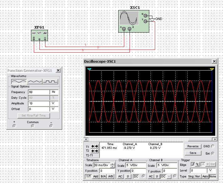

Hola, mira tengo instalado el multisim 8.045 y al querer ver la onda del generador de funciones con el osciloscopio,lo unico q me lanza es una linea continua, ahora al colocar una fuente d voltaje alterna en lugar del generador,si visualizo la onda en el osciloscopio.....otrp problema es en la simulacion de compuertas digitales, mis leds no encienden...a q se puede deber este problema ...???....gracias por tu ayuda

Hola, multisim me ha dado problemas con varias siumulaciones, el otro día no me mostraba la salida de un astable con 555 mientras que en el workbench 5 funcionaba perfecto.
Pero en cuanto a lo del function generator, tal vez usted lo este conectando mal, mire.
