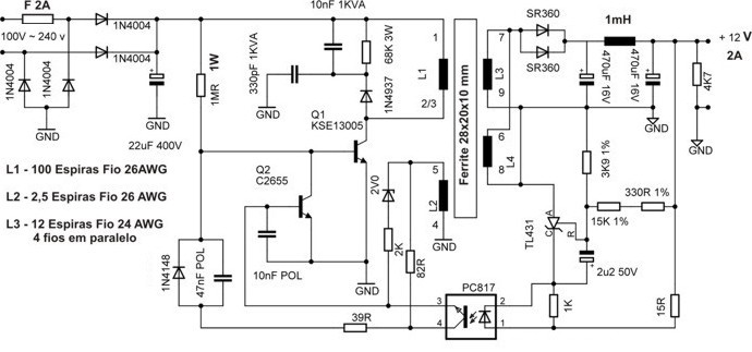

te dejo un esquema muy sencillo y de fuente generica de dvd

Gracias por la ayuda, el manual de servicio incluyendo el diagrama si existen, si lo buscas en todo diagramas y diagramas gratis alli esta, mi problema es que desde mi posicion no tengo acceso a pagarlo y poder descargarlo, el diagrama de la fuente que me pones esta bien pero el del DVD en cuestion es mucho mas complicado y genera varios para diferentes circuitos que componen dicho DVD, de todas maneras agradecido por la respuesta. Saludos.
