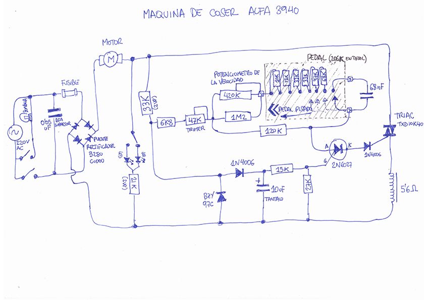

El fallo es que ahora cuando pisas el pedal la maquina no se mueve. He comprobado el motor y está bien, con lo que el fallo está en el circuito. He dibujado el circuito, aquí va:
link directo a la imagen (se ve con mayor resolución)
http://i1199.photobucket.com/albums/aa477/vintage_man/EsquemaALFA3940reducida.jpg
He comprobado todas las resistencias, el condensador, y los diodos, y están funcionando bien. El triac (TXD10K40) lo he cambiado por un BT138 (el repuesto más parecido que he encontrado), pero la maquina sigue sin funcionar. Sospecho que la corriente de acivación de la compuerta del triac ahora es distinta y por eso no me funciona. He probado a cambiar el valor de la resistencia de 15k que va del gate del 2N2067 al condensador…bajando mucho ese valor, consigo que arranque y pare el motor moviendo el pote de velocidad….pero no consigo regularle la velocidad, que vaya más rápido o más despacio.
Mirando el esquema, veo que el pote de velocidad y las resistencias del pedal están colocadas en serie, y no me explico muy bien como podía funcionar el encendido/apagado y la velocidad a la vez bien, dado que a mi el arranque/parada me lo hace super brusco, y moviendo muy ligeramente el pote de velocidad.
Estoy ya pensando en buscarme un esquema de un regulador de velocidad para motores y sustituir toda la placa, y poner en el pedal un contacto de encendido/apagado del motor…porque trabajando sobre la placa actual no consigo hacer que funcione bien, y llevo ya unos días intentándolo.
Muchas gracias amigos, cualquier consejo será probablemente de mucha ayuda.

Hola Dosmetros, gracias por contestar. El PUT era un sospechoso desde el principio, sí. El asunto es que ese modelo no lo puedo conseguir en mi ciudad. Probé a usar un 2646 y también a construirme un PUT casero a partir de un 3904 y un 3906, pero no se solucionó el problema.
Comprobé con el polímetro midiendo entre patillas y el PUT parece que funciona, o al menos abre y cierra la compuerta según la tensión de la patilla "gate". Comprobé así el 2646 y el PUT casero, y todos parecian abrir y cerrar la compuerta bien.
Ambos, PUT y triac parecen abrir y cerrar la compuerta en experimentos simples...pero claro, el caso es que lo hacen bruscamente, no gradualmente, y cuando están colocados en la máquina no lo hacen en el punto que deberían, estoy bastante despistado...veo el potenciometro en serie con la resistencia del pedal,...parece algo simple, pero despues tocando un poco el pote, el trimer y alguna resistencia (cambiandola por un pote) no consigo graduar la velocidad, a lo mucho consigo encender o apagar el motor. Ando despistado si....
Gracias Dosmetros, continuo con mis investigaciones y pruebas. Saludos.

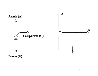

Tanto PUT como Unijuntura , como SCR conmutan de golpe , lo que se les varía es el ángulo de disparo.
Cambiá los dos capacitores a ver si mejora la cosa
He probado a hacer los test que me comentabas, en modo resistencia (a la mínima escala, 200 ohms), cuando mido entre 2 patillas siempre me da infinita resistencia, da igual las patillas que elija y la polaridad. Parece indicativo de que el PUT no está bien ¿no?
Ok, el capacitor cercano al put lo he cambiado, pero el otro es un capacitor de alterna o algo extraño que no sé que es realmente, viene marcado como "BSA SUPRESOR 0,05uF", y no he encontrado recambios para él, podría subir una foto, es un cilindro de plástico con una especie de tapa. Desconozco su función además dado como está colocado en el circuito.
Claro , yo trabajo con ellos y a veces los reemplazo por unijunturas , la falla típica es que primero comienzan a fallar con funcionamiento errático , pero funcionan . . . y luego mueren.
Si lo construis hacelo con dos transistores que soporten mas tensión
Fijate el SCR =
y fijate el PUT =
Solo varia desde donde conectaron el Gate.
