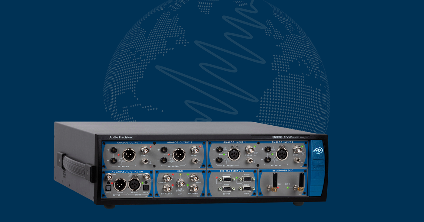

Mi viejo y confiable medidor HP recientemente contrastado llega a 0,0002% merced a un circuito “Infernalmente” complejo y luego de un tiempo de calentamiento y estabilización de 8 minutos, este equipo en su momento costo el equivalente a un automóvil pequeño.
Actualmente existen equipos generadores con distorsión inferior al 0,000001% pero el costo de los mismos los hace prohibitivos para el aficionado común incluso para los experimentadores avanzados, en este caso el valor es comparable al de una “Casa”.
