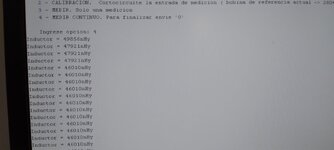

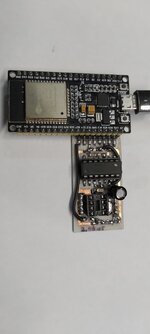

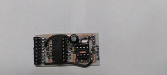

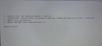

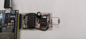

Les dejo un circuito simple que junto a un ESP32 podran medir inductores de mas de 1-2 uhy les dejo los archivos fotos y el link a github, la mejora futura seria generar una interfaz html para no depender de la conexion con una pc
Imagenes del circuito y soft
