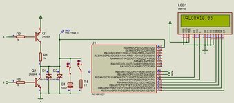

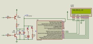

Si, es un diseño bastante malo. Estoy probando otro diseño que funciona por pulso y hace lo mismo que el de elektor pero con muy pocos
componentes. Un capacitor de 100uf mide 10 ohm igual que en el de elektor, pero no encuentro una tabla con la cual comparar si mide bien
todos los capacitores. Dejo 2 capturas de este medidor por pulso, en la primera pruebo una resistencia de 2.2 ohm y en la otra se prueba un
capacitor de 100uf. Gracias.
