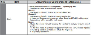

El manual de usuario menciona que el ecualizador aparece en el menú de sonido.
Pero para que aparezca se debe seleccionar la opción, de otra forma solo se mostrarán los ajustes de bajos y agudos.
Y si no aparece, tal vez con una restauración de fábrica se solucione.
