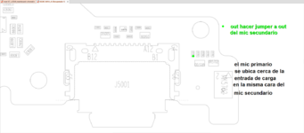

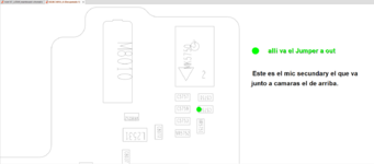

Prueba esta reparación:
Te dejo el diagrama completo. Espero te sirva.
Adicional, el puerto de carga viene como modulo, en el, viene el microfono y la antena. Se usan 2 micrófonos en llamada, uno es para cancelación de ruido...
Cambia el Módulo completo de carga, pero ten cuidado que no compres un módulo clon que te desactive la carga rápida.
Mira el Módulo, donde dic M13 en la serigrafía de la PCB, ahí está un agujero, ese es el micrófono.
