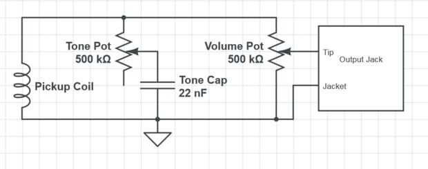

Por cierto, ¿Cómo se conectaría:
un pote para tono?
una salida de cascos?

Probalo con batería a ver si el ruido no es de la fuente !
Distintas formas de jugar con la ganancia :
Aqui tenés el filtro de soplido (His) y mas ganancia con realimentación desde la salida a pata 7 :
boosting-lm386-gif.32013
Control de tono básico :
images
