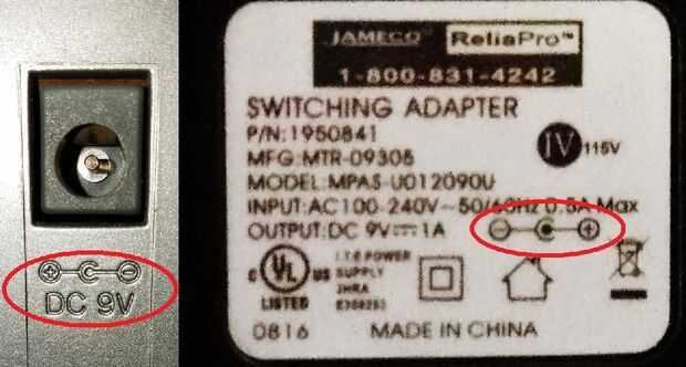

Ahí vi el plano-diagrama y dice entre 15 y 24V , así que empezá por la de 18V
Tenés que saber cual el positivo y el negativo de la fuente
Tenés que saber cual es el positivo y el negativo de la plaqueta
La fuente tiene un cable positivo y uno negativo
La plaqueta tiene una conexión a positivo y otra a negativo
No se puede conectar al revés porque se queman los transistores.
Las fuentes suelen traer un dibujo con la polaridad del plug
fuente-de-alimentacion-acdc-9v-1a-polaridad-inversa-D_NQ_NP_662733-MLC26554606179_122017-F.jpg
La fuente de alimentación tiene positivo y negativo igual que las pilas y las baterías , si lo conectás invertido quemarás tu plaquetita.
Con el enchufe que va al tomacorrientes de la pared de 220 o 110 V no hay ningún problema.
