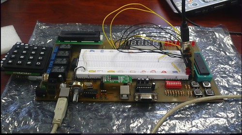

Hola amigos bueno despues de trabajar un tiempo en este proyecto que fue desarrollado para la materia sistemas digitales mis compañeros y yo pudimos culminarlo y presentarlo satisfactoriamente aunque , nos falto darle algunos retoques ala estética como una una cajita jajajaj .
Caracteristicas :
- LCD
- Reloj 1 : A base de un 555 con un led indicador de funcionamiento , y zocalo para poder variar el condensador y la resistencia .
- Reloj 2 : Diseñado en base a un cristal , el cristal esta montado en un zocalo para poder cambiarlo dependiendo de el que se desee usar , zocalo para variar los capacitores .
- Monitores Lógicos :Consta de ocho indicadores LEDs que indican el nivel lógico o estado de una línea cuando se la está probando.
- Displays: Emplear 4 displays de 7 segmentos. Las ocho líneas son comunes a cada
display y un zocalo de alimentación para cada display .
- Interruptores Lógicos: En un número de ocho. Estos interruptores permanecen en estado alto o bajo según se desee , se utilizo un dip switch de 8 .
- Comunicación:
USB.
RS232
-Fuente Alimentación:
Se penso en una fuente integrada en la placa , debido a que el quit debía ser lo mas portable se descarto , y se decidió utilizar la entrada de un Jack para alimentación , con dos reguladores un 7805 y 7812 , para los voltajes requeridos y zocalos a la salida de los reguladores para ser utilizados según se requiera .
También se puede utilizar la energía del interfaz USB(5V) auxiliar .
-Pulsadores : Se utilizaron 4 pulsadores.
- Relés : se utilizaron 4 con borneras a la salida de los mismos .
- Zocalo Zif : universal de 4 pines , para la utilización de cualquier integrado programable .

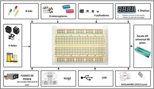

DIAGRAMA DE BLOQUES DE REQUERIMIENTOS .
DIAGRAMA por cristian.math, en Flickr
NOTA : A estos requerimientos le agregamos la LCD
como se aprecia en la foto que esta al inicio .

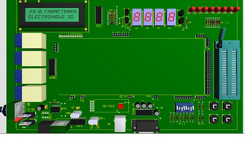

VISTA 3D EN ARES
entrenador por cristian.math, en Flickr
Espero que les sea útil
, y pues en mi opinión
este entrenador esta construido basandonos en la comprobación de software como la utilización del socalo ZIF UNIVERSAL para programar un micro o un atmega
, y comprobar su funcionamiento con los periféricos ,como hacer un contador , escribir en la LCD ...etc
