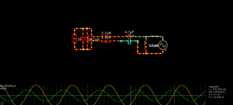

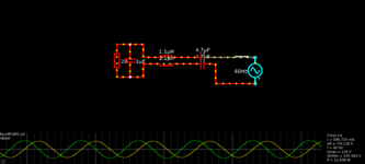

Les pido ayuda para comprender una simulación de circuito.
Intento filtrar los armónicos que existen en mi red. La conexión a tierra en mi apartamento es tan mala que prefiero ignorarla.
Tengo dos autotrafos 220/220 con 6ohms de resistencia, tanto primarios como secundarios. Uno de ellos ya lo uso en la PC. Y otro usaré en 3x1 phillips ah621.
En otro foro, sugirieron el sitio para simular el circuito.
Hice algunas simulaciones, usando el transformador y una carga de 20R, pero no confiaba en el gráfico,
Una de las razones de la pregunta es la siguiente: ¿cómo entiendo o leo los gráficos?
Así que hice otra simulación, sin tener en cuenta el transformador aislante, y confié más en el gráfico, pero aún así, no entendí "exactamente" el significado de lo que tengo.
Cómo conocer las magnitudes involucradas. ¿Cómo sé si el filtro está bien?
Materiales
Trafo Isolador 220/220V AC. 6ohms en primario y secundário
inductores duales con 1,1 micro Henry de inductancia. Por eso usé dos en el circuito de prueba.
Tengo algunos que se pueden usar
Condensadores a medir
Carga simulada de 20 ohmios.

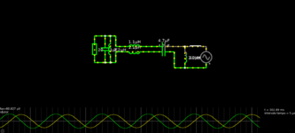

Edit.
Aquí hay otras pruebas que he realizado. Queda por entender cómo se comporta el filtro. Qué esperar de este filtro.
Espero no perder el tiempo recordando que pretendo poner esto después de un transformador aislante. O incluso antes, si va a la fuente de alimentación conmutada
