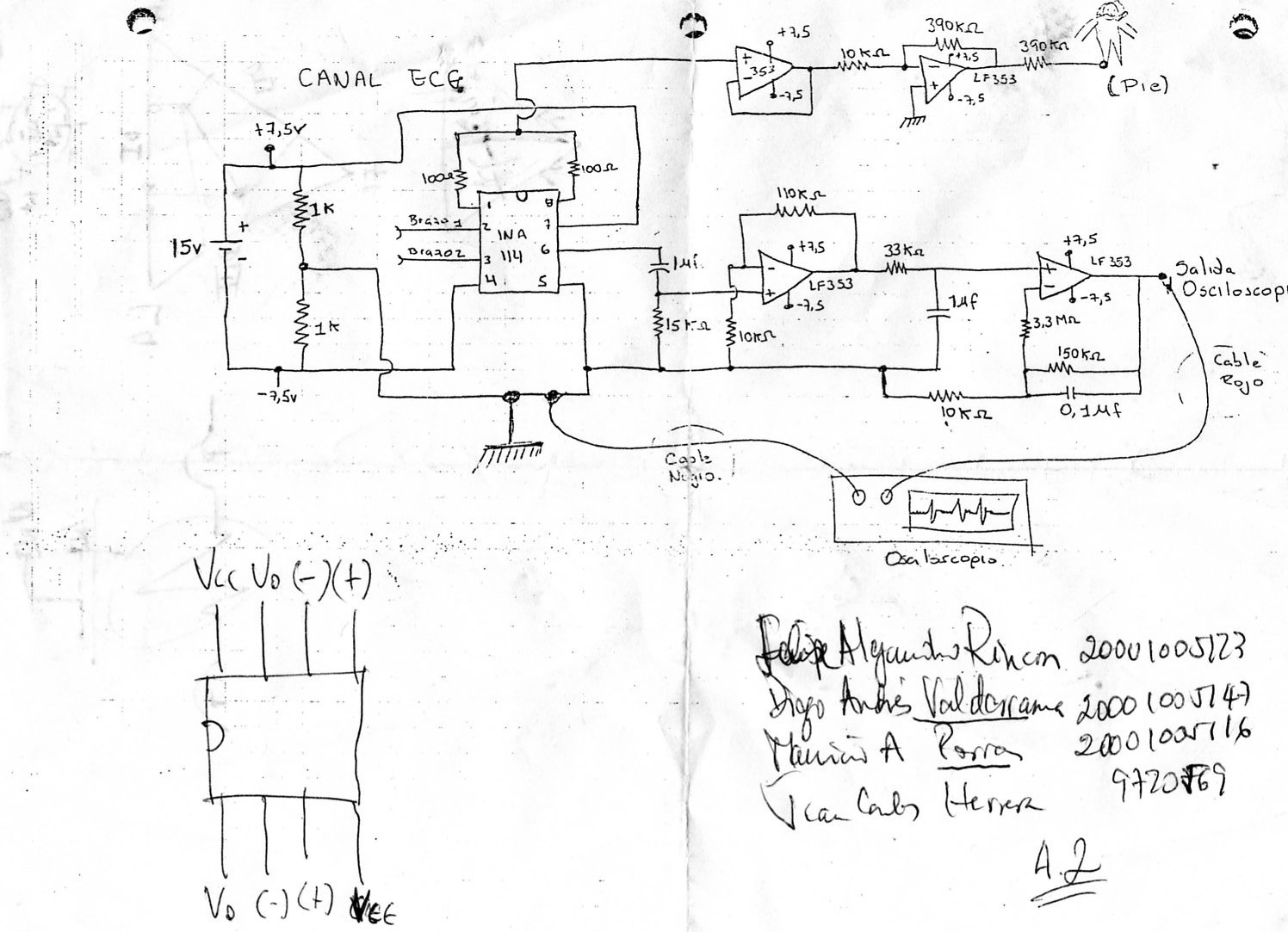

Hola a todos, soy nuevo pero llevo leyendo hace un mes, el caso es que estoy construyendo un Electrocardiografo, siguiendo los pasos de otro ya construido, pero me gustaria modificarlo un poco y no tengo ni idea.
La plantilla seria la siguiente :
La modificacion seria, para una entrada de 3v, por lo que el circuito de instrumentacion INA114 no me sirve por ser como minimo una entrada de 4.5v.
Y que recogiera valores de 40 a 80 uV.
En principio por cual cambio el INA114, tengo paginas de fabricantes pero no se como se miran:

Lo estoy montando con el PSPice, pero por el momento me da un error con el INA114, si alguien me pudiera ayudar seria la leche.

Pues el AD623 no me dejan pedirlo, tiene que ser a cantidades grandes voy a usar el INA122 y lo operacionales OPA369.
¿tendria que modificar los filtros, asi como los Condensadores o las resistencias?
Saludos y gracias
He montado el circuito de la foto, pero he quitado el filtro de arriba, es decir, e puesto una resistencia de 20 ohm en las patas 1 y 8 del INA122.
Pero no me funciona, me dicen que tengo que modificar los filtros, ¿alguien que entienda me podria hechar una mano?
Necesito un filtro activo, saber las frecuencias de corte y cuales son las preocupantes. Es que no tengo tantos conocimientos y ya me estoy volviendo loco.
