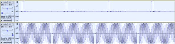

Buenas, tengo estas dos señales que salen de un reproductor de MP3 pequeño, sabéis que circuito puedo utilizar para poder modificar la frecuencia de ambos canales a la vez.
Gracias
¿Y que función tiene en ese uso un MP3?
¿Que motorcitos son esos que se controlan por frecuencia?
¿Son motorcitos síncronos monofásicos de AC? Existir exsten, pero creo que hace como 30 años que no veo uno.
¿Tiene controladora?
¿Pretendes usarlos desde el jack de audio?
Los "motorcitos" suelen ser de corriente continua y se suelen controlar por PWM que, tiene frecuencia constante y reparto variable.
Si son motores brushless necesitas tres señales. y ya no son tan "motorcitos", son algo as grandes por pequeños que sean.
Antes entendía poco, ahora un poco menos.
12V 4W
¿Que es lo que entrega un jack de MP3?
Algo no cuadra
Ese motor me parece que está pensado para alimentar desde la tensión de red sin mas mediante un transformador.
Efectivamente como ya te has dado cuenta ¿Como vas a variar la frecuencia del MP3?
¿Has leído donde dice "Dirección incontrolable"? Lo digo porque regular velocidad si no sabes en que sentido gira no parece muy útil.
Yo usaba un motor de continua y me dejaba de experimentos. Si necesitas controlar la dirección, un puente H y si no un simple transistor.
