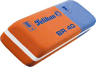

yo le revisaria el cable flex,
esa falla suele pasar cuando hay un falso contacto,
saca el flex, le pasas una goma de borrar tinta sobre los contactos,
no tocar con los dedos los contactos y probar
PD:
la goma de borrar lo que hace es limpiar los contactos del flex
