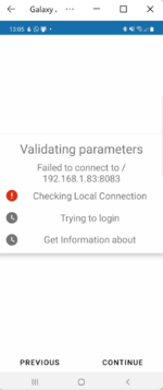

Buenos días.
He montado una cámara en un Raspberry pi 4B y utilizado MotionEyeOs. Va perfecto, pero ¿Cómo puedo acceder a la cámara desde fuera de la red wifi? ¿Qué programa Android puedo utilizar?¿Necesito abrir algún puerto del router?
Intento utilizar MotionEye Client, y al conectar me da error, no puede conectar.
Lo que tienes que hacer es configurar el NAT de tu router. En términos coloquiales"abrir los puertos del router", pero mas que abrir reconfigurar.
Luego necesitas conocer tu IP externa
Vale, entonces reconfiguro el puerto de salida de la cámara, o reconfiguro el de entrada del móvil?
Vaya taco llevo...
Muchas gracias

Esto nos lleva a que si no hay reglas de ruteo NAT en sus sistemas para contemplar el caso de los puertos no estandad(desde Interne hacia sus abonados) como el que usa la cámara(8083 según la captura mostrada), se encontraran inaccesibles desde fuera de la red donde se encuentra conectada la cámara.
Aunque se implemente de forma adecuada en el NAT en el modem/router principal que controla la red domestica y provee del Wifi, no será alcanzable dicha dirección IP en la red local porque no pasara por el router del proveedor en el sentido Internet/ Abonado.

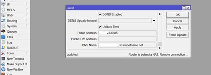

Como ya dije aquí SIC "El tema del DNS yo lo he resuelto con la compra de equipos profesionales o semi-profesionales que ya tienen un servicio de DNS gratuitos como el caso de Mikrotik para cualquiera de sus productos, aun para los mas económicos de menos de U$A20."
Fue implementado hace años y solo hay que tildar la casilla de DDNS Enable en Cloud de la pestaña de IP.
La misma tiene el formato MAC del dispositivo .sn.mynetname.net y funciona bien, pudiéndose incluso hasta modificar el periodo de update a antojo.
Aquí para tener una conexión transparente entrada/salida hay que pagar por una IP fija, si no siempre quedas detrás de un router/firewall que te bloquea el acceso remoto desde Internet para los puertos no estándares(80,433,110,25,etc)
El servicio cloud esta muy bueno (y gratis!). Sin embargo acordarse del nombre no es para humanoides comunes y silvestres...:cry:
