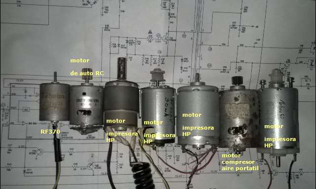

Ya probaste con los motores brushed de las impresoras ;)
No conozco el mecanismo, pero imagino que deben ser dos rodillos, el cual uno enrolla el papel. del otro rodillo..:unsure:
En las impresoras HP por ej.. tienes motores Brushed Mabuchi, que tienen buen torque.
Tambien en algunas VHS hay un motor mabuchi de muy buen Torque. pequeño y a 12V El RF370C
Tambien en los compresores de aire .los portatiles a 12V, Tienes otro motor Mabuchi. mas grande y con mas Torque. que para lo tuyo va de sobra.
Todo depende del tamaño del lugar donde lo coloques.
Fijate en esta foto la diferencia de tamaño del RF370 comparado con los otros Motores Mabuchi..
Incluso a ese motorcito yo lo e usado para un mini taladro, y no se frena con nada.
De todas maneras puedes usar algun motor de antena eléctrica de algun Vehículo o el motor de los levantavidrios.
o algun motor PAP de las impresoras..

Y por que no agregarle al motor un par de engranajes para aumentar el toque y disminuir velocidad...
O una correa y 2 poleas, la más pequeña en el motor...

Sin lugar a dudas necesitas una reducción mecánica.
Compra el motor con la caja de reducción acoplada de fábrica. Son mucho más robustos.
