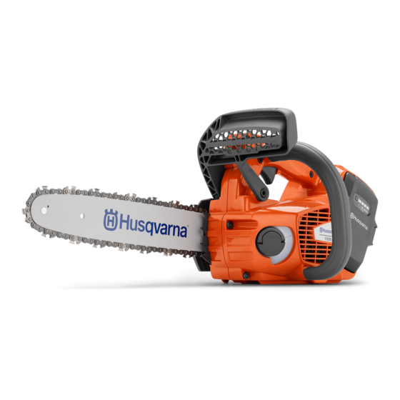

Hola buenas , muy buenas , necesito ayuda con una motosierra, la placa madre dejó de funcionar pero querría aprovechar el motor y que se activara con solo el trigger o pulsador , el motor tiene 3 hilos, es possible eliminar placa madre y hacer conexión a batería?
Bienvenido al foro colega, como antes te dijeron, haría falta saber marca, modelo y fotos del estado de la motosierra, ya que en el aire es muy dificil de arrivar a una solución :)
buenas muchas gracias por responder ,
el modelo es Husqvarna t536 LiXP
gracias por responder amigos

por lo que estuve revisando, ese modelo trae un BLDC, asi que sin la placa de control no te va a funcionar, podrías (si llegas a averiguar el voltaje/corriente del bicho) conseguir otra placa genérica y usarlo con eso
Perfecto, bueno, pues hay un buen comienzo, pues esta disponible el manual de servicio con esquemas de despiece, que eso ayuda mucho
