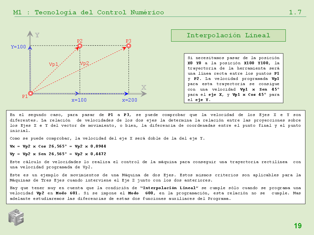

Buenas tardes, estoy trabajando en la programacion de un Robot SCARA de 3 grados de libertad en donde estoy utilizando drivers TB6550 para mover los motores a pasos. El problema comenzo cuando surgio la necesidad de mover ambos motores para que se dirigieran a una posicion, es decir, necesito que los motores comienzen y terminen al mismo tiempo, teniendo cada motor un angulo diferente para dirigirse al punto que deseo, ya que necesito hacer una trayectoria. Estoy programando en lenguaje c en MPLAB con el microcontrolador 18F4550. Hasta ahora solo se como calcular los grados que debe moverse cada motor, pero no puedo hacerlos mover al mismo tiempo con un solo for.
Muchas gracias!! ...
Tenes que interpolar es decir que para que realice una trayectoria lineal el motor de menor distancia debera tardar lo mismo que el de mayor distancia

Creo que me entendiste mal, amigo. Con lo que tengo problema es con la programación.
Hacer que los dos motores a pasos se muevan al mismo tiempo y terminen al mismo tiempo.
Yo ya calculé la cinemática directa e inversa.
Ya sé cómo sacar los ángulos que deben moverse, pero repito, lo que busco es hacer mover ambos motores al mismo tiempo, después de decirles cuantos ángulos deben moverse y que estos terminen de moverse al mismo tiempo.

Solo es para calcular los grados que debe moverse cada motor después de asignarle un punto al que debe moverse.
Hola no la tengo muy clara pero una idea que se me ocurre es hacer los calculos en base al tiempo, por ejemplo si un motor tiene que dar 300 pasos en 300 segundos y el otro 400 en 300 segundos uno avanzaria cada 1 segundo y el otro cada 750ms.
Lo que tu estas pidiendo se llama interpolación, no quiera inventar lo que ya esta inventado, biker te lo esta diciendo, eso que esta expresado en tiempo es interpolación, si no logras entender eso es imposible que logres hacer el programa correspondiente
