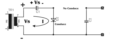

Cuando el circuito es alimentado por el semiciclo positivo de la tensión AC del secundario del transformador, D1 está en conducción y D2 está en corte o “abierto”, por lo que cargará el condensador C1 hasta Vs. La polaridad de la tensión de carga de C1 se muestra en el siguiente circuito equivalente:

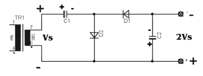

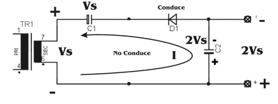

Cuando le toca el turno al ciclo negativo de la onda de tensión AC, los diodos cambian su condición en forma opuesta es decir, D1 entra en corte o en no conducción y D2 pasa a modo de conducción. En esta fase, empieza la carga de C2 hasta 2Vs. Veámoslo en un circuito equivalente:
Fíjense que Vs es la tensión rectificada de la AC del secundario del transformador.
Si hacemos la ecuación de tensiones según Kircchoff tenemos que:
Vs+VC1-VC2=0 (VC1 y VC2 son las caídas de tensión en los condensadores)
Sustituyendo Vc1 tenemos que:
Vs + Vs – VC2=0 con lo que obtenemos que VC2 = 2Vs
Cuando conectamos la carga en los terminales, C2 se descargará en el semiciclo positivo de la tensión AC y se recargará a 2Vs en el negativo, suministrando esa tensión a la carga.

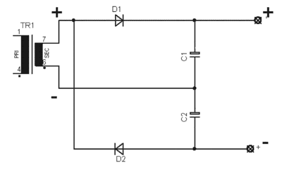

DOBLADOR DE ONDA COMPLETA
Este circuito nos ofrece una salida rectificada de onda completa con filtro condensador.
Aquí también entran en juego las conmutaciones entre corte y conducción de los dos diodos.

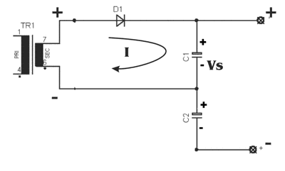

En el semiciclo positivo de la onda de tensión, el circuito se puede representar como el siguiente:
Vemos que C1 se cargará con la polaridad mostrada a Vs.

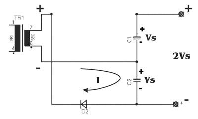

En el ciclo negativo, el circuito será así:
cargando C2 a Vs. Vemos que la tensión suministrada a la carga es 2Vs.
Al igual que en el doblador de media onda, aquí se requiere que la tensión inversa pico de los diodo sea 2Vs para que no se dañen y los condensadores deberán soportar al menos Vs.
