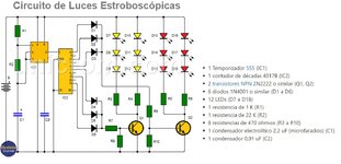

Queria hacer un circuito de Luces Estroboscopicas (Que es el de la primera imagen) para un proyecto escolar, el problema es que este utiliza un contador 4017 y en la tienda local no hay, tienen contadores de "74LS..." (Son los de la segunda imagen) ¿Hay alguna alternativa o posible sustituto para el contador 4017? Circuito Luces de Automóvil Policía (Estroboscópicas) - Electrónica Unicrom Este es el link del circuito que planeo realizar para que me recomienden algo que pueda hacer un trabajo igual o similar Sin título (16).jpg

Hola, añadiendo a lo que comentó el Dr., lo que más se aprox. al contador decade 4017, es el 74LS154 pero atención! éste sólo es un demultiplexor, por lo tanto debe añadirse un contador para direccionarlo.
Y la sig. diferencia es que el 74LS154 tiene las salidas invertidas, repecto al 4017.
Te recomiendo que bajes su hoja de datos, y comiences a identificar los pines.
Es muy raro que trabajen solo la lineal TTL de lógicas y no la CMOS, es como calzarse con "un solo zapato"...fíjate si no figura como CD4017.
Se puede implementar/sustituir pero por un esquema que involucra mas de un IC y no de forma tan sencilla como es el echo de incluirlo en el esquema y ya.
Yo añadiría que de ir con TTL, no se debe olvidar que son de 5V (6 máximo creo), por lo que no se debe olvidar el regulador de por medio si se lo alimentará con una batería de 9V.
Por lo que veo, el circuito lo que hace es parpadear 3 veces los LED amarillos y luego 3 veces los rojos repitiendo el proceso de nuevo.
Yo usaría el bit 2 de un contador binario para habilitar a uno de los transistores y deshabilitar al otro dependiendo del estado. Ambos transistores estarían comandados por el 555.
No es 3 y 3 los destellos sino 4 y 4, pero no creo que eso sea problema. (Ojo que no esta probado y puede que haya errores pero esa es la idea. También puede que haya mejores formas de hacerlo).
(El 555, ademas de los transistores también da los pulsos al contador binario, que en este caso esta representado solamente por sus salidas D0, D1, D2, etc.. de todas formas los circuitos CMOS se deberían encontrar hasta en la verdulería/frutería de la esquina).
