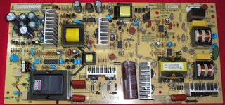

Buenas quisiera saber si me pueden ayudar con esta falla ya que es primera vez que reparo un TVLCD.Este tv queda en stanby,luz de color rojo,al apretar el botón de encendido no cambia ni reacciona,al proceder su medición de la placa fuente cambie varios componentes que estaban abiertos o en corto 2sk3673,resistencia de 0.33 ohms 2wat,resistencias de 2.2M estan en paralelo y serie, CI OB 2273,fusible 1A 250V.Al conectar el tv la luz stanby cambia de rojo a azul y vuelve a estar en rojo.Al apretar el botón de encendido del tv la luz stanby cambia a azul pero no prende la pantalla.Desde ya agradezco su ayuda y saber que pasos seguir.Gracias

Bienvenido al foro colega, si pudiese subir una foto (o fotos en partes de la placa) donde se aprece un tanto mejor, ayudaría para que le puedan diagnosticar mejor, dado que la foto es bastante chica y no se aprecia muy bien. Este es el esquematico del LC 841 HT, que puede que haga falta, suerte en ello :)

Gracias por su ayuda pero ya le encontre la falla,los transistores mosfet del inverter estaban en corte.Al proceder a cambiar los diodos y los transistores el tv encendio con normalidad
