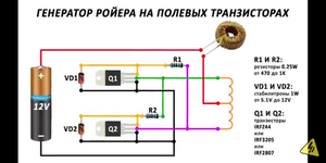

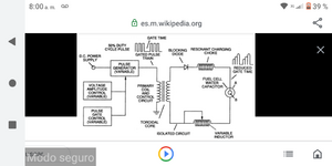

Bueno primero mi escusa soy eléctrico no electrónico estoy en un proyecto de energías verdes,limpias, renovables como sea necesito crear un oscilador con resonancia de choque sin tapujos es para hidrógeno. La cuestión es elevar la frecuencia de 12 vcc con onda cuadrada en tiempo(anexo detalles y diagrama ) la oscilacion se convierte en c.a. después de pasar por una bobina primaria con pulsaciones de 12vcc y elevarla a 470vca con con una capacitancia de 570uf a450v anulando una de las señales con un swich scr y un diodo. Ahora el swich va después de la bobina de resonancia y el diodo es antes para retener la onda de c.a la clave está cuando ccrta el swich la bobina de resonancia generará otra corriente en amperios que nesecitamos para completar la necesaria para explotar la carga en el reactor o célula o capacitor de agua. Esto es tema de como generar más potencia con el mismo voltaje para así que sea eficiente y no sea una carga para la pila del vehículo. Mucha frecuencia nos genera corriente en amo. O ando mal ley de ohm. Ayuda comparto porque la energía es de todos y libre.(Albert, Tesla,Meyer) hay anexo tiempos volteges y amoerage deseado espero darme a entender si no sobre la mesa y a solucionarlo ok saludos.

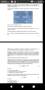

AgregoTabla y fórmulas de especificaciones del h2 esto es por molécula dudas pregúntele porque yo traigo un chin.muchas.sale.gracias.

*- La cuestión es elevar la frecuencia de 12 vcc con onda cuadrada en tiempo la oscilacion se convierte en c.a. después de pasar por una bobina primaria con pulsaciones de 12vcc y elevarla a 470vca con con una capacitancia de 570uf a450v
Entiendo que, con una fuente DC de 12 Voltios, quiere alimentar ese oscilador de forma de onda cuadrada , que descarga en una transformador, aparentemente de alta frecuencia (desconozco cual frecuencia ) con una relación de transformación de --> (470VCA/ 12VCA) ...digamos 1: 40 para luego de rectificarla en media onda, con un diodo rápido, segun sus dibujos, acumular esa energía en un capacitor de 570uf-450 voltios. ¿si?
*-Ahora el swich va después de la bobina de resonancia y el diodo es antes para retener la onda de c.a la clave está cuando ccrta el swich la bobina de resonancia generará otra corriente en amperios que nesecitamos para completar la necesaria para explotar la carga en el reactor o célula o capacitor de agua.
Esta parte es confusa, no se sabe ciertamente si son afirmaciones suyas, o son preguntas o pensamientos que usted se hace a si mismo o a los demás, ponga le comas asentos y los signos de interrogación para que sepamos un poco mas.

Cuando estudié teoría, me dijeron que con X potencia de energía, no se puede generar X+delta X, es decir que, no se puede inventar potencia de la nada, solo se la podía transformar y hasta ahora, no encontré nada en oposición a esto que escribo.
Digamos que, si genero 12 Watts de potencia instalada, esta podría ser de 12 voltios a 1 amperio --> ergo 10=5x2
Si en lugar de Watts fueran 12 VOLT/AMPER (V/A) y luego quisiera elevar la tensión a 470 vca , necesitaría un transformador de relación 1:40
Asi, en el segundario de ese transformador, tendría mis 470VCA, pero la corriente disponible en el devanado, no seria mayor a 0.026 amperes, porque la potencia no variaría, si podría perder algo por ineficiencia o calor y tener menos de 12VA, pero nunca mas.

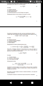

*- Mucha frecuencia nos genera corriente en amo. O ando mal ley de ohm. Ayuda comparto porque la energía es de todos y libre.(Albert, Tesla,Meyer) hay anexo tiempos volteges y amoerage deseado espero darme a entender si no sobre la mesa y a solucionarlo ok saludos.
Aqui ya me perdí y por momentos me sentí en una unidad básica o en un comité. Le pido disculpa y si nos aclara encantado.
Resumiendo, para mi usted quiere un oscilador ultrasónico con trasformador 1:40, falta ver la potencia y frecuencia exacta. :unsure: :rolleyes:
