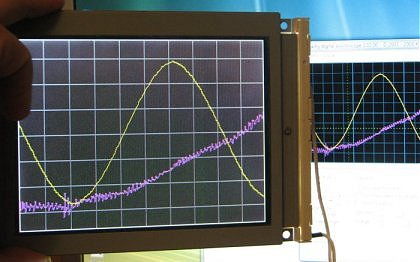

Más me gusta el osciloscopio portable que me estoy haciendo yo con un LCD de 128x128 pixels. VER :LOL:
Me sale un poco más carito (el LCD solo anda en 100 U$S) pero así lo llevo como un tester y no dependo nunca más de esa cosa llamada "uindous" !
