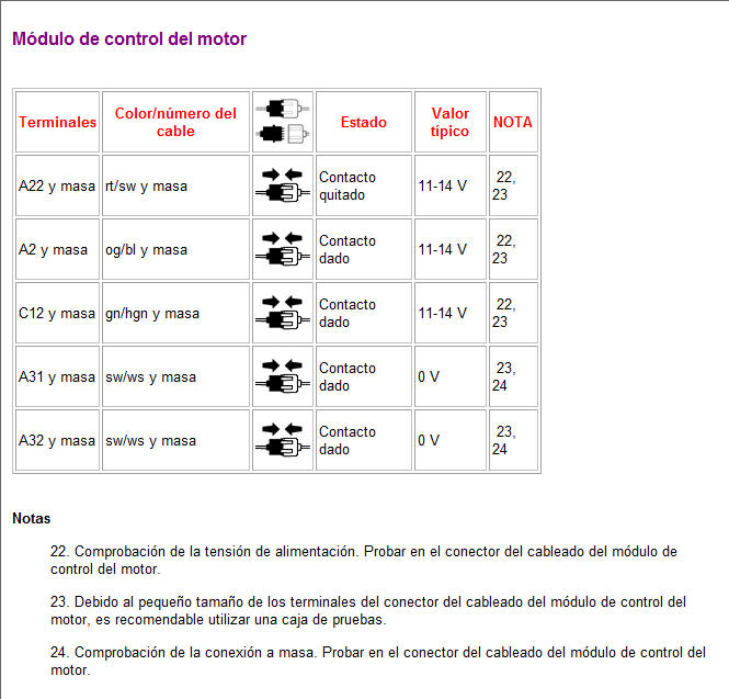

Buenas tengo una jeep en el taller con el código p0601 que se referir a la memoria de la ecu. La camioneta enciende perfectamente solo que tiene el foco de check engine encendido ya revise mis corrientes y las masas y están bien, probe el consumo de amperaje y esta en 500mA esta todo bien. Ya procedí a destapar la ecu cheque la fuente de alimentación y esta perfecto los 5v son estables ya he chequeado y no he conseguido corto, quisiera que alguien me ayude si tiene un datashet de el micro de esta ecu ya que quiero estar seguro de cambiar el micro. ...

Localizacion de Averias
Modulo de control de Motor - error de suma de comprobacion de Memoria
Causa Probable
Modulo de Control del Motor
Dependiendo del motor , podria tener el esquema electrico..
Pareceria ser un fallo electrico
A ver a ver, el motor anda perfectamente y solo enciende la luz del check, hay que entrar con un escaner, y ver que pasa. Si anda no lo arregles :cool:.
Puede ser un fallo grabado en la memoria nomas.
Es eso seguro, fallos aleatorios en la memoria interna, suele pasar en los Neones tambien, y siguen andando sin problemas, solo que algún día el pcm pasa a mejor vida, jajajaja.
