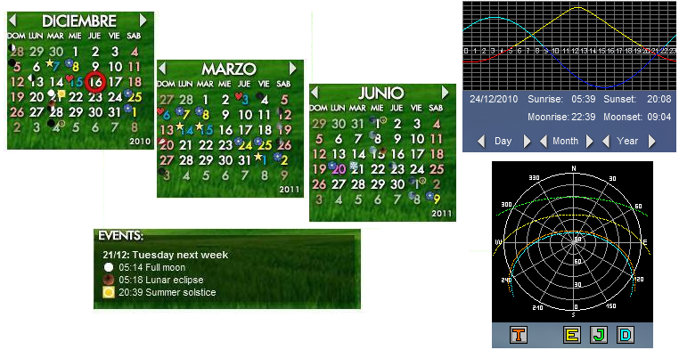

La duración de toda la noche depende de tu latitud, el día mas corto del año.
Para verlo recomiendo descargar:
Rainlendar
Spanish
Shadow4-Widgets
Sun-Moon-information
T: Hoy
E: Equinoccio
J: Junio
D: Diciembre
Al configurar Latitud y Longitud usar "," o "." según la configuración regional o se cuelga mal.
