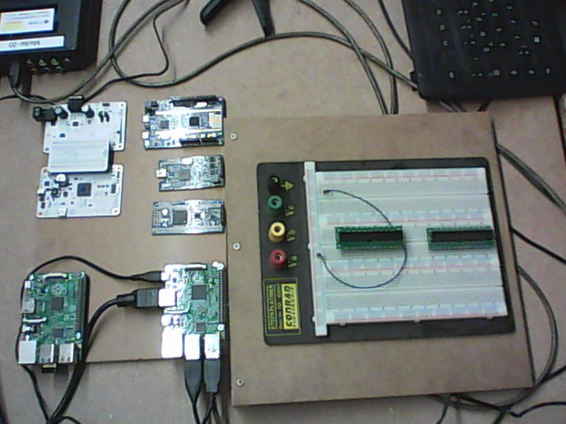

En esta foto tomada esta noche pueden ver la placa del RaspBerry Pi B+ montada en una placa de madera que iré poblando con otras placas en el transcurso de este hilo. También me compré la nueva RaspBerry Pi 2B por ser tan económica, pero empiezo con esta por si la llego a destruir durante mi aprendizaje! A la derecha ven el dispositivo que me armé con la protoboard y no mas para mostrar una placa que permite junto con un cable especial que también tengo los 40 pines del Raspi con el protoboard! Así puedo armar circuitos usando el protoboard y mantener la placa Raspi distante. estoy considerando comprarme un empaque transparente para la placa para así tenerla mas protegida.
La instalación del sistema operacional Raspbian no la voy a describir en detalle pues la única posibilidad haciendo esto es hacerlo menos bien de la multitud de tutoriales disponibles en el Internet en general y en Youtube específicamente. Pero la instalación inicial que pueden apreciar en la pantalla usa la microSD NOOB de 8 GBytes, instalación que resulta en extremo sencilla. Raspbian se puede activar en uno de 2 modos, cada cual teniendo sus ventajas.
Aquella mas adecuada para la programación y los experimentos, al menos inicialmente es aquella no gráfica. Muestro aquí de como se ve esa interfaz pero usando ese modo dentro del ordenador y ejecutando la versión correspondiente de Python 3. Por eso en esta pantalla/ventana aparece la versión 3.5.1 de mi ordenador.
Con la instalación, partiendo de la microSD NOOB o descargando la imagen de NOOB del Internet, se instalan 2 versiones del lenguaje Python. Resulta que el lenguaje "Python" completamente compatible con el inmenso repertorio de software en el Internet es la vieja versión "2.x", siendo allí la versión actual instalada en la placa Raspi es la versión 2.7.3 y que ven en la vista "shell":

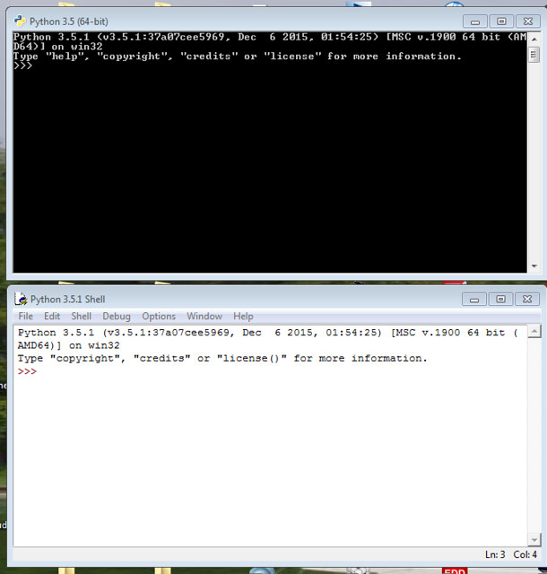

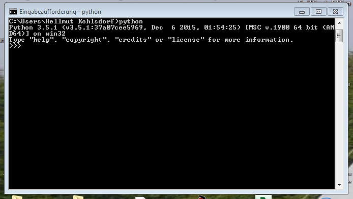

La misma versión de Python 2.7.3 pero en el entorno de Windows 7:
La nueva y más moderna versión 3.x y es en la cual me concentro en el ordenador bajo Windows 7 es la versión 3.5.1. Aquí una vez en la versión command line y en la versión IDLE:
Para el Raspi hice la actualización antes de decidirme por hacer este hilo por lo que solo puedo mostrar la versión ya actualizada 3.2.3 y que actualicé usando la siguiente sentencia en el raspi:
sudo apt-get install update Python3
En mi sistema algo no funcionó y tengo que entenderlo para saber que hacer. Sigo teniendo la version 3.2.3 y no la 3.3.

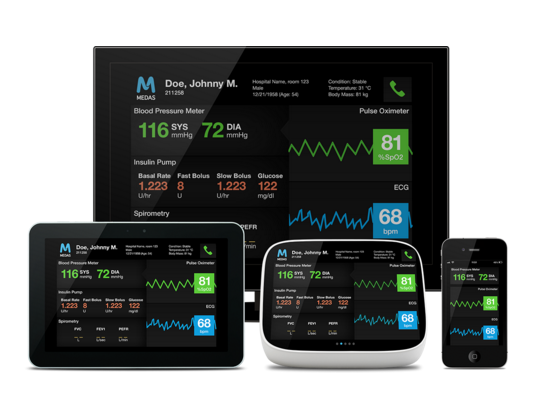

Lo primero que hice fue investigar las funcionalidades ofrecidas por Tk a través de Tkinter. Aquí existen 3 formas diferentes de implementar el diseño de un GUI. Pero realmente fuera de ofrecer métodos sencillos para definir la GUI se pueden usar los widgets posicionándolos usando un "grid". Grid es una estructura de tabla como lo conocemos por ejemplo de Excel. Los widgets disponibles de forma incluidas en tkinter según lo que mis investigaciones han dado al momento no incluyen un "instrumento" análogo a aquellos que se usan para indicar tensiones de forma análoga en un panel instrumental! Por otro lado widgets adicionales existen, pero identificar un paquete que incluya tales widgets no he sido capaz de encontrar. Adicionalmente se dificulta el asunto de una cantidad inmensa de paquetes para extender la funcionalidad puesta a disposición, pero que se subdivide en versiones que funcionan o solo con las versiones 2.x o de las 3.x de Python. Yo uso la versión 3.5.1
esta imagen, por bonita que parezca, no implementa widgets como la imagen de un instrumento análogo, sino solo como mostrar o datos digitales y imágenes creadas a base de datos que son mostrados en la pantalla como curvas para lo que se usa un widget llamado "Canvas"en Tkinter por ejemplo. Un instrumento análogo debería permitir definir entre que valores puede cambiar el dato y después poner la aguja de acuerdo al valor de los datos.
Claro, existen programas donde es posible crear datos basándose en gráficas vectoriales, pero debe haber alguna herramienta que ofrezca tal funcionalidad!
Para no limitar mi punto de vista en estas investigaciones conscientemente investigo que otras herramientas existen para crear el GUI que ejecutaré en la Raspi finalmente. "Qt" es un ejemplo. Pero también veo la posibilidad de crear el GUI usando herramientas disponibles en javascript. Aquí se gana el acceso a herramientas usadas para el diseño de páginas en el Internet. Pero es posible conectar widgets creados en tal entorno a Python y finalmente al nivel físico de mi placa Raspi? Será posible instalar y ejecutar todo esto en el entorno de la Raspi? Cual camino es el mas sensato a seguir? Aquí estoy abierto y a la espera de consejos de ustedes mis lectores del hilo!
También aquí entra a jugar la posibilidad de usar "Crossplatform" herramientas! Programar en el entorno de Windows 7 en mi ordenador y ejecutar y analizar el comportamiento en la placa Raspi! Como funciona todo esto si me decido por un camino en conjunto en el entorno ofrecido por la herramienta "Wing" de wingware que me acabé comprando una licencia personal no comercial por su apoyo de hacer "crossplatform" desarrollo del PC a la placa Raspi con Python!
Leyendo toda la información que publico ahora el asunto suena apto de crear problemas que no puedo solucionar! Claro, que una vez que mi placa Raspi se comunique con el ordenador por Wifi, que aprenda y logre implementar la funcionalidad de "crossplatform" de mi herramienta "Wing" implementaré aquella solución con foco en simple, que me permita controlar el parpadeo del LED por un GUI y actualmente no veo problema alguno en lograr esto con Python y Tkinter/tk. Pero lo que aquí pongo como prerequisito me exige a mi, por mi decisión de hacerlo en tal forma", entender como Samba o "sh" funcionan y permiten e implementan la comunicación entre mi Raspi y la herramienta Wing por la cual ya me he decidido!

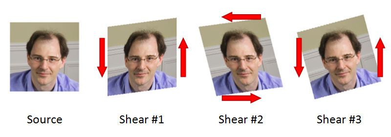

Incluso la rotaciones que querés implementar a 90º/180º son sencilla de realizar si las imágenes son cuadradas (no requieren de librería alguna), simplemente se reorganizan los píxeles mediante el uso de for's, incluso para hacerlo más complejo, pero más abarcativo, se pueden usar matrices de rotación.
También podés rotar con otros ángulos, pero al rotar en un ángulo que no es múltiplo de 90, aparece el problema de cuantización de la posición de los pixeles, es decir por ej. el pixel [100; 100] luego de la rotación deberá tener una posición de [204,5; 180,34] (por decir algo). Ese valor decimal en la posición ocasiona agujeros en la imagen resultante, por el simple hecho de que hay forma de llevar al pixel a la posición [204,5; 180,34], como resultado se obtiene una imagen con agujeros, algo similar a esta:
Esa imagen resultante, luego de rotarla, se deberá interpolar para llenar esos agujeros. El OpenCv te hace todos esos pasos cuando le aplicás la rotación.
Hay otra solución más simple y rápida, que emplea las matrices de rotación de manera distinta (en realidad es lo mismo, pero juntando los pasos en una sola matriz), pero ocasiona un efecto serrucho muy notorio:
http://www.datagenetics.com/blog/august32013/index.html

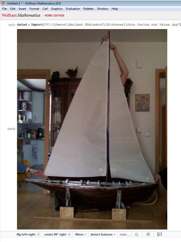

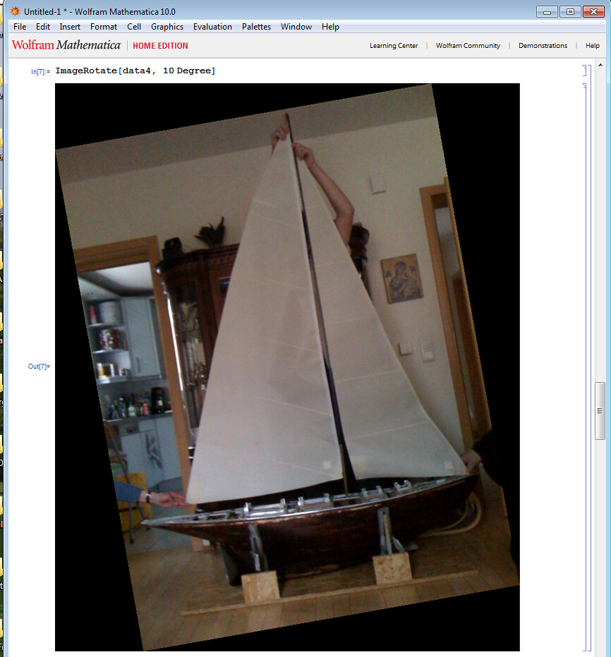

El problema de la rotación hace tiempo lo enfoque de otra forma (que también aparece en el enlace que has puesto cosme) básicamente lo que hacia para rotar era en lugar de explorar la imagen de origen para pintar la de destino, escaneaba la de destino píxel a píxel y realizaba la transformación inversa para ver cual era el píxel de origen. Como era de esperar casi siempre caía en un píxel de origen de valores fraccionales. El enlace que has puesto dice de calcular el color de píxel final en proporción a las áreas del píxel origen que caen en los cuatro píxeles vecinos. Yo lo que hacia era calcular el módulo de la distancia y normalizar la suma de las inversas de distancias a 1. De manera que por ejemplo si el píxel de origen era (2.4,3.7), la distancia con A(2,3) es 0.81 y su inversa es 1.234, la distancia con B(2,4) es 0.5 y su inversa es 2. La distancia con C(3,3) es 0.92 y su inversa es 1.08, y de D(3,4) distancia 0.67 y su inversa 1.49. Así sumando las inversas de las distancias queda 5.8 y dividiendo por ese valor me salen los pesos, así pues cada punto contribuye con su color en las siguientes proporciones A=21.3%, B=34.4% (el más cercano), C=18.7% (el más lejano), D=25.6%.
Luego también jugué con ciertos mapeos curiosos. Por ejemplo, en el mapa complejo generado por los puntos de escape de la circunferencia de radio 2, resultado de iterar Z(n+1)=Z(n)^2+C, donde C mapeaba la imagen de origen en el círculo de radio 1, y la imagen de salida se mapeaba en función de los valores de escape (o mejor dicho como de lejos quedaba el punto de escape pasadas X iteraciones), normalmente en ese mapa, en las vecindades de cada cero de la función iterada (para saber el cero en X iteraciones lo sencillo era deshacer la iteración en n pasos y calcular los ceros del polinomio resultante) normalmente se encuentra un subconjunto de "mandelbrot", pero al estar las coordenadas originales mapeadas con la imagen de inicio en el interior de cada subconjunto aparecía la imagen inicial repetida, girada y mayor o menor mente deformada. Fue un resultado curioso.
Aquí las images tomadas de mi pantalla e utilizando Mathematica.
Primero importo la imagen con la sentencia:
data4 = Import["C:\\Users\\Hellmut Kohlsdorf\\Pictures\\foto Carina con Velas.jpg"]
El resultado en la foto:
La próxima foto muestra esta girada por 10 grados:
Existen además opciones para la sentencia del lenguaje "Wolfram Language" con el atributo "crop" se puede borrar el fondo por ejemplo dejando solo la imagen girada.
Así ya he podido verificar que el lenguaje disponible en la placa raspi con la software gratuita "Wolfram Language" tener la funcionalidad sin crear los "huecos"! Claro, tengo que poner el esfuerzo de aprender eso del "crop". Pero me he decidido por hacerlo en el entorno de la placa Raspi cuando haya echo los trabajos para poner mi entorno. Pero si por ejemplo en el caso de la brújula consideran que la parte del centro que gira es circular ya esos bordes no ocurren, al menos eso pienso que lo podré lograr.
Ya me empiezan a ocurrir usos de esto! Imagínense si monto una placa raspi con una pantalla en mi emisora de R/C, claro protegido de la intemperie, entonces podría ser posible ver la imagen de la brújula actualizada por los datos recibidos por ejemplo por WiFi desde el modelo mientras este navega!

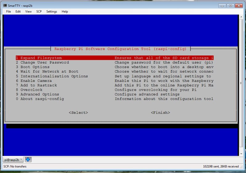

Me encontré con otro reto, cosa que tiene como efecto lateral, me mas aún me meto en lo de Linux y en ciertos detalles de la hardware!
Mi configuración de la hardware es la placa Raspberry Pi B+, una microSD de 8 GB y un disco duro de 1 TB conectado al Raspi por USB.
El problema resulta cuando quiero expandir la partición de datos, ahora en el disco duro. Se suma a ello que quiero hacer esto con la versión actual de Raspbian, la versión Jessi.
No tuve problemas al instalar en el pasado la versión Wheezy del Raspbian 100% en un microSd de 32 GB. Efectivamente el programa de configuración, raspi-config, ofrece esta funcionalidad expandiendo la partition de datos, por lo general la partición 2 para usar el total restante de la microSD.
Tampoco tuve problemas copiando la imagen de Raspbian Jessie al disco duro formateado con FAT32. Luego hay que copiar ciertos archivos a la boot partition de la microSD y modificar el texto en un archivo para registrar que el Raspbian encuentra el resto de los datos en el HDD conectado al USB. La rutina de inicialización del Raspi exige encontrar ciertos archivos en la boot partition de la microSD. Después recibe la información para seguir la inicialización del Raspbian con los datos que encuentra en un archivo que se tiene que copiar del HDD a la boot partición de la microSD. Como modifique la dirección todo funciona perfecto.
Mi Raspi con la versión del Raspbian Jessie es iniciado y aparece la nueva GUI, bastante mas sofisticada que la de la versión Wheezy! El problema ocurrió al querer expandir la partición de datos para incluir el resto del disco duro de 1 TB! Para hacer esto, lo que no funciona con la rutina que se utiliza para la microSD, en el Internet y en 2 libros que tengo se encuentra la forma de hacerlo. El problema es que tanto mis libros, como en el Internet no se encuentran tutoriales para expandir la partición de datos usando el Raspbian Jessie! Lo que me pasó, es que mi Raspi es inicializado y cuando debería aparecer la GUI en la pantalla, esta queda en negro y solo en la esquina superior izquierda de la pantalla aparece la imagen del cursor bölinqueando de forma irregular.
Mis investigaciones me llevaron a descubrir que existen 2 tipos de tablas de partición. La antigua "MBR" para la cual se utilizan ciertas sentencias y la mas moderna llamada "GUID". Ambas tablas son definidas por Microsoft y la GUID entre otras permite usar discos duros mas grandes. las preguntas ante las cuales me encuentro son:
1. Como reconozco si la partición en un disco duro es MBR o GUID? Ya he encontrado que tambien en la versión GUID existe una tabla MBR especial que tiene como objetivo permitir entornos viejos adaptarse al uso de la tabla GUID. También he encontrado informaciones de como poder identificar la tabla conectando el disco pre-formateado al ordenador con Windows.
2. Si una MBR o una GUID es usada, esto lo determina el sistema operacional o esta definido por el formateado del disco duro?
3. El listado de como expandir la partición de datos en el disco duro o flash stick es adecuado cambiando las sentencias como por ejemplo "fdisk" or "gdisk" y de la misma forma las otras?
4. Alguien ya tiene experiencia en este campo?

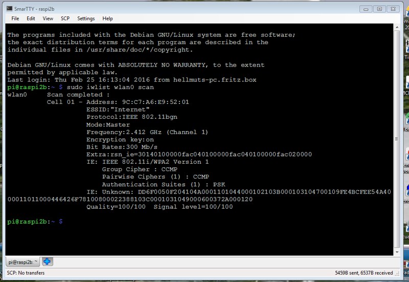

1. Desde que uso la placa raspi con la versión Jessie del Raspbian mi conexión al Internet por WLAN dejó de funcionar. Aquí el como resolverlo! Quiero recalcar que antes con la versión "Wheezy" del Raspbian la conexión de WLAN a mi red casera y de allí al Internet funcionaba de forma automática. Hice muchos análisis y experimenté cambiando de módulo WLAN para USB!
"sudo iwlist wlan0 scan"
En la foto pueden ver como entré la sentencia en mi Raspi y que respuesta recibió:
ESSID:"Internet"
Si miran la imagen pueden ver la línea que he escrito arriba e "Internet" es el nombre de mi red WiFi!
IE: IEEE 802.11i/WPA2 Version 1
Este renglón que aparece en mi pantalla representa describe el método usado para la autentificación en mi red "Internet"! Autentificación es el término que se usa para describir el proceso por el cual me identifico en la red WiFi y que evita que personas no autorizadas puedan accederlo! El método WPA2 es el método moderno y mas seguro.

"sudo raspi-config"
Como estoy seguro que ya lo saben:
El punto "1" aumenta el tamaño de la partición en la memoria micro-SD para que la partición ocupe todo el espacio restante disponible en la micro-SD. Algo importante para evitar que el sistema falle por falta de espacio utilizable en la microSD. >La raspi apoya microSD de hasta 32 GB y las de máxima velocidad, hoy es "categoría 10". Vale mencionar que mis investigaciones en el Internet dieron como uno de los resultados que es importante asegurarse que la calidad de la microSD sea alta. Mejor gastar un poco mas de dinero en su compra. También el máximo de velocidad es importante, pues es la velocidad de leer y escribir del y a la microSD que tiene gran impacto para la velocidad de ejecución de la placa raspi!

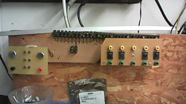

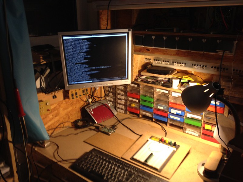

Como pueden ver en esta foto mis esfuerzos para poder hacer los experimentos que requiero hacer para lograr mis objetivos! La foto muestra a placas de madera que conforman 2 elementos que usaré en mis experimentos. La ya mostrada componente con la protoboard y los 4 bujes, negro tierra, rojo 5 VDC, amarillo 3.3 VDC y verde los 12 VDC! todavía los colores no corresponden a los colores correspondientes en el listón de alimentación de mi laboratorio:
La segunda placa tiene montados ya de forma fija mis 2 placas raspi, la B+ y la 2B. tengo 2, porque al poco tiempo de comprar la B+ salió la 2B y el precio tan bajo me hizo decidir comprar esta. Así ahora puedo también usar este entorno para aprender cosas que se beneficien de poder implementar las comunicaciones entre estas 2 raspi!
Las 3 placas de color blanco son el kit de evaluación mas actual de la empresa Trinamic, proveedor de mi control de motores de paso. Son la próxima generación después de la placa "stepRocker" que usé para mi tutorial avanzado sobre motores de paso en este foro! la gran ventaja de esta nueva versión es que la placa en el centro de las otras 2 permite acceder y observar todas las interacciones entre la placa de arriba, que contiene la componente del "controlador de motores de paso" la placa aquí de abajo que contiene el controlador ARM Cortex M4 de la antigua Freescale, hoy NXP! Tengo 2 analizadores lógicos:

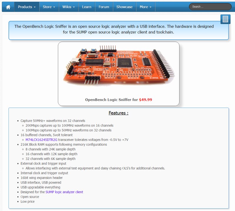

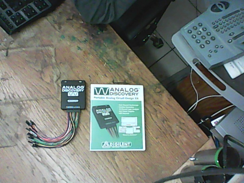

La razón de tener ambos analizadores lógicos tiene que ver por un lado por lo lento que soy capaz de avanzar en los trabajos de mi laboratorio por razones de salud y de allí que el desarrollo tecnológico sigue. Por otro lado el "Logic Sniffer" representa una herramienta barata teniendo en cuenta de lo que es capaz de hacer me convenció entonces comprarla. Una cosa de la que nunca pensé sería alguna vez en la posición de tenerlo. Por otro lado el "Logic Analyzer" es una herramienta multifuncional desarrollada por la empresa "Digilent Inc" y la empresa "Analog Devices". La conocí como parte de mis esfuerzos de estudiar electrónica análoga haciendo el curso gratuito disponible. Resulta que en lugar donde existía el curso "Real Analog - Circuits 1" ya no está. Pero buscando por Google se encuentra! Hasta mejor, se encuentra el curso 2 también y ademas una otra versión en el sitio de "Analog Devices"!
Volviendo a la foto de mi entorno de experimentos en mi laboratorio electrónico, adicionalmente a las 2 placas raspi y al kit de evaluación de Trinamic para motores de paso puse mis placas "LPCXpresso"! Así, una vez que haya aprendido como es la comunicación entre las 3 placas de Trinamic usando los analizadores lógicos entre otras muchas cosas, estudiaré como reemplazar la placa del controlador ARM Cortex de Trinamic con mis placas LPCXpresso. Probablemente pase al otro mundo antes de alcanzar estos objetivos. Pero el tiempo hasta entonces es rico en retos, rico en experimentar y rico en aprender!

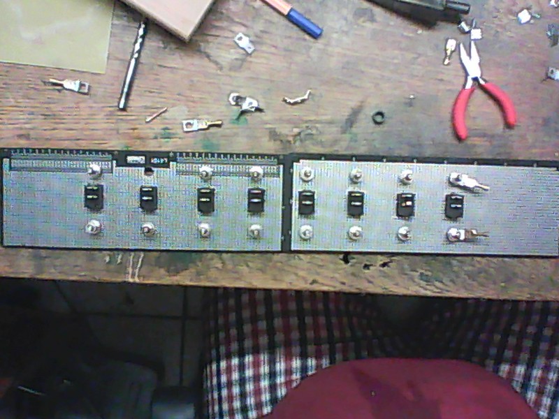

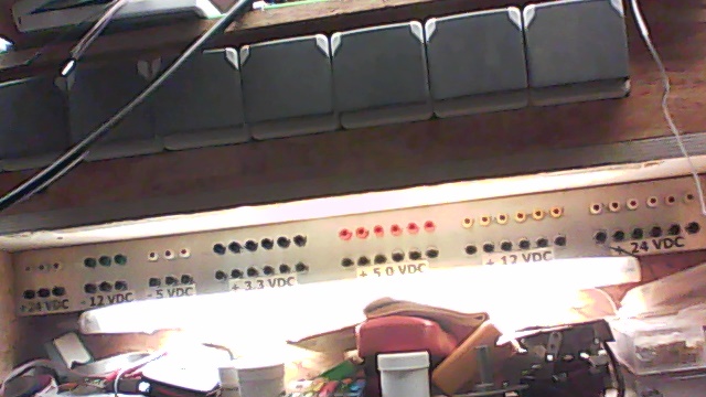

El próximo paso fue el de "modernizar" el módulo que aquí en la foto muestro como esta atornillado a la pared lateral de mi laboratorio. esta primera versión permitía conectar 4 lineas independientes usando cables con enchufes banana a los bujes verdes y tener 5 enchufes hembra para atornillar cables de alimentación asignados a cada una de los 4 bujes. Estos enchufes atornillables solo son para el polo positivo. A la izquierda puse 12 enchufes atornillables a las que conecto tierra! El módulo a la izquierda lo construí para conectar mis cargador de baterías que usa esas pinzas con que se puede conectar a baterías de plomo. Ven los 2 tornillos M10 que reciben las pinzas y debajo 2 bujes, negro y rojo, donde aplico la tensión!

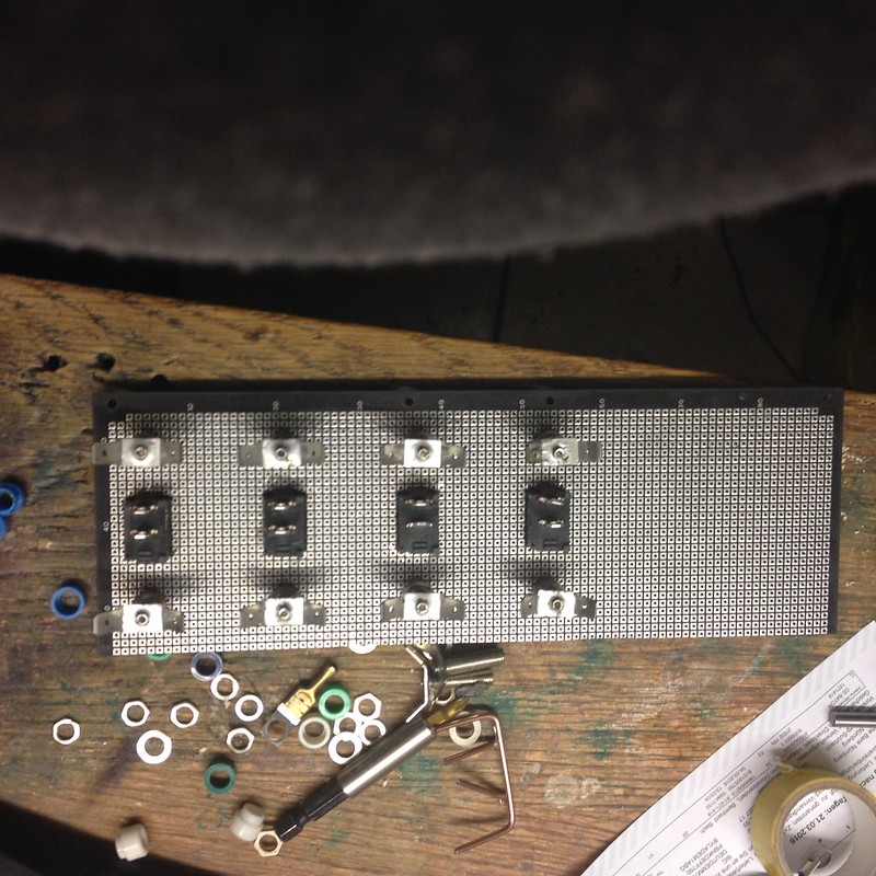

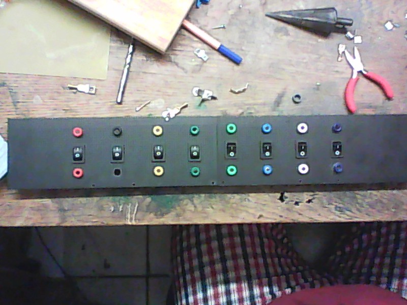

Esta foto muestra el panel que estoy armando. Equivalente al módulo de primera generación cada "línea" consiste de 1 par de bujes con su interruptor que permite activar o desactivar la alimentación eléctrica correspondiente. Faltan aún las LEDs RGB que acabo de ordenar de la China. Siempre una ira al lado derecho del interruptor. Voy a codificar las tensiones usando bujes de cierto color para cada una de las tensiones:

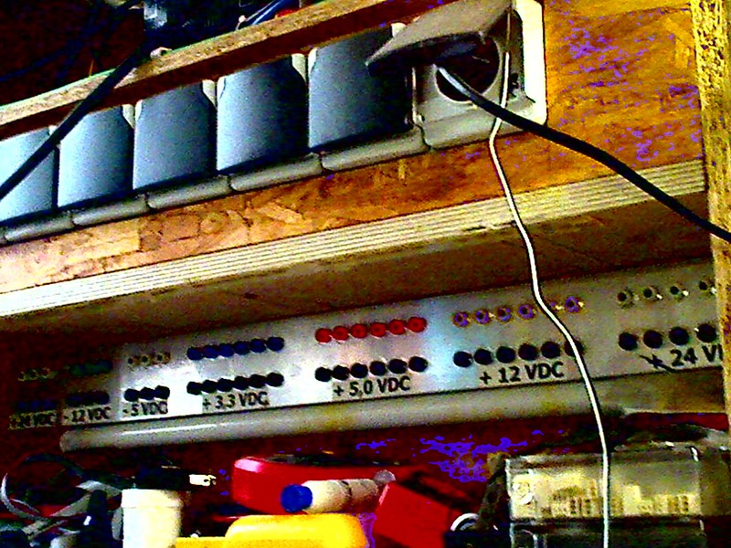

Así conecto por cable que estoy poniendo oculto a la vista las tensiones que tengo disponibles en mi listón de alimentación eléctrica:
-12 VDC, -5 VDC, Tierra, +3.3 VDC, +5 VDC, +12 VDC y +24 VDC
Adicionalmente voy a hacerlo posible conectar a un par de los bujes la tensión de hasta 40 VDC que me dan las baterías recargables de LiFePO4. Por eso 8 sets de bujes, interruptor y en el futuro la LED multicolor indicando cuando el interruptor esta en posición activa, la tensión está disponible en el buje superior y en los 5 enchufes atornillables. Los bujes inferiores siempre están activos, siempre y cuando la fuente de PC modificada esté encendida! Tengo pensado usar una LED para indicar que el panel está siendo alimentado!
La ventaja así es que en vez de tener todo el cableado entre el listón de tensiones y este módulo, la alimentación ocurre por un cableado fijo oculto para cada una de las tensiones! La otra ventaja es que puedo decidir cuales tensiones requiero para un experimento y solo activar estas, las LED RGB correspondientes se iluminan. Los interruptores me dan esta posibilidad.

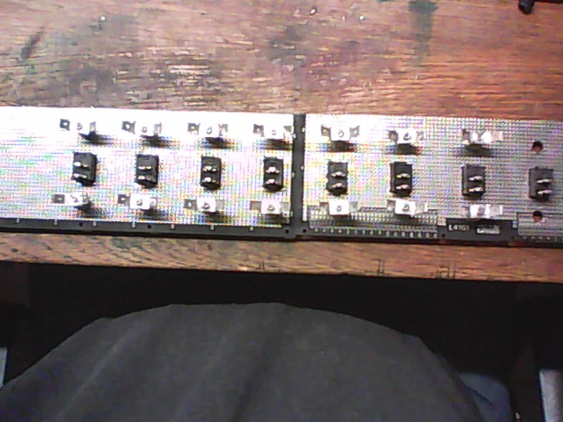

Aquí el panel visto desde abajo! Los bujes que aquí aparecen arriba son los de la otra vista del panel los de abajo y correspondientemente los de abajo! pero como siempre los problemas se identifican mirando en los detalles!
Aquí los conectores a usar. En la foto del panel pueden ver como tentativamente usé el conector de la última imagen, arriba y a la izquierda. El conector color latón es el que pongo en los cabos de los cables que conectan las tensiones del listón a los bujes. Hay uno de estos conectores hembra en cada cabo de los cables! y pongo un conector del tipo a la izquierda abajo allí de donde saco la alimentación eléctrica. Así la conexión original queda sin modifican pero tengo ese enchufe macho para conectar el cable que va al panel.
Evidentemente el conector usado en el panel tentativamente es inadecuado! Necesito adicionalmente conectar el buje a uno de los polos del interruptor. Por eso el conector abajo y a la derecha es adecuado! De un lado conecta el cable que trae la tensión del listón de tensiones, y con un enchufe hembra correspondiente uso un cablecito que conecta el buje con el interruptor!
En el otro buje, aquel arriba en la vista de enfrente del panel también requiero de las 2 conexiones! La una para conectar el buje al otro conector del interruptor y la otra para conectar a los 5 enchufes hembra atornillables.
Pero no es todo esto! Necesito poner la LED RGB entre el buje superior del panel visto de adelante y un cableado de tierra que tengo que tener disponible para cada par de bujes. Así tengo que determinar que valores de las resistencias que controlan la cantidad que fluye pasando por cada elemento "R", "G" y "B" para tener como resultado que la LED se ilumine con el valor de color deseado! El determinar el circuito y los valores de la resistencias, siendo la tensión otra en cada par de bujes será un agradable ejercicio con el protoboard.
Claro, exagerado como soy tan bien reflexiono si no uso un µControlador con muchos PWMs para generar el color! Tengo suficientes AVR atmega8 en mi inventario! Además ese camino me ofrecería la posibilidad de determinar la tensión actual en todo momento y el valor de la corriente que fluye!
Como ven por mi forma de proceder hasta este aspecto lateral de mi laboratorio electrónico ofrece interesantes posibilidades!

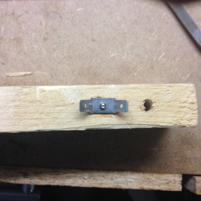

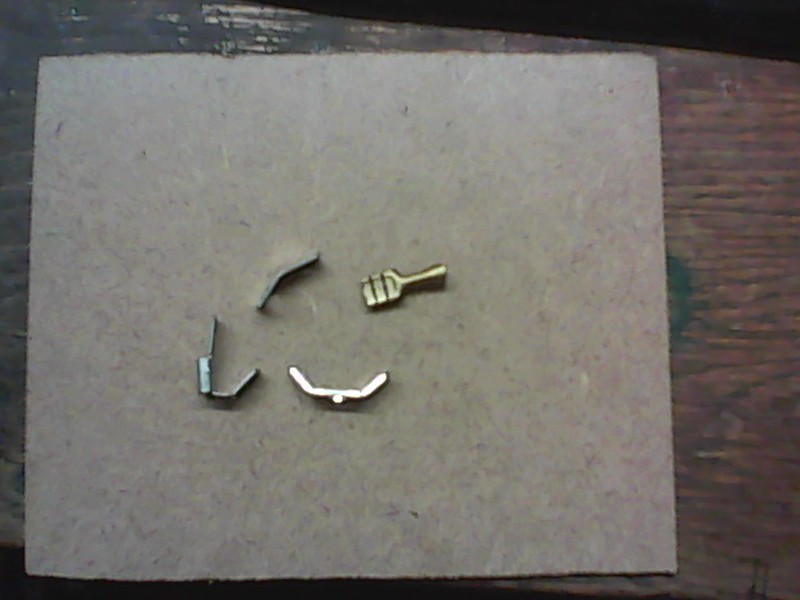

Hola amigos, finalmente llegaron los primeros 4 tipos de parte que compré en Conrad. He estado pensando en que orden presentar las fotos y las explicaciones. Me he decidido empezar por el final, el estado actual de cosas:
La primera foto muestra el panel con los 2 conectores machos soldados a las bujías. La intención, como le escribí la última vez es poder conectar 2 cables con enchufes hembra. Para poder soldar esos conectores al alma de las bujías taladré un hueco en un madero de tal forma que me sea posible depositar el conector como lo muestra la próxima foto. Me costo varios intentos realmente taladrar a ese punto, me pasaba. Así al soldar el conector primero puse el soldador sobre la punta de la bujía aplicando un poco de estaño al soldador. Así, cuando el estaño se escurre sobre el alma de la bujía esta es lo suficientemente caliente para aceptar el estaño y hacer una conexión eléctrica buena. Cuando el alma de la bujía, siendo grande en comparación al conector no es calentado lo suficiente entonces el estaño queda formando una gota, en el otro caso se escurre limpiamente como se ve en la primera foto creando una conexión eléctrica de buena calidad. El termino para el mal estado es una soldadura fria, al menos traduciendo literalmente!
La otra foto muestra el conector antes de ser soldado!
Me quedaba la impresión de no haber reflexionado totalmente para definir la solución! Las LEDs RGB, capaces de generar cualquier color, no llegarán antes de unas semanas. También las soldaduras usando estaño no son capaces de resistir estrés mecánico como ocurre aplicando y removiendo los conectores hembra que irán conectadas a los 2 conectores macho de cada bujía. Por lo tanto requiero trabajar de tal forma y secuencia que en lo posible no tenga que desconectar los enchufes para no dañar la soldadura! Por otro lado quiero usar el panel antes de que lleguen las LEDs. Pero si conecto los cables que vienen del listón de tensiones, o no puedo volver a poner el panel sobre mi mesa de trabajo para la instalación de las LEDs y quien sabe que otras cosas se me ocurran. Recuerden que esto ya es el panel versión 2!
El problema no es el como implementar soluciones, lo que consume mucho tiempo, al menos así me ocurre a mi, es identificar posibles problemas! Así lo que he decidido es que voy a hacer una caja de distribución en tal punto cercano al módulo del panel que pueda desatornillar los cables que vienen del panel, dejando aquellos que vienen de la fuente atornillados.
También he decidido que le pondré al panel bujes con tierra adicionales para tener disponibles bujes banana por si os requiero. Además voy a poner una LED roja que indique si el panel está siendo alimentado del listón de tensiones. La razón es que quiero economizar el consumo de energía eléctrica solo encendiendo la fuente de PC modificada cuando la necesite. Entonces y solo entonces esa LED roja estará iluminada indicándolo!

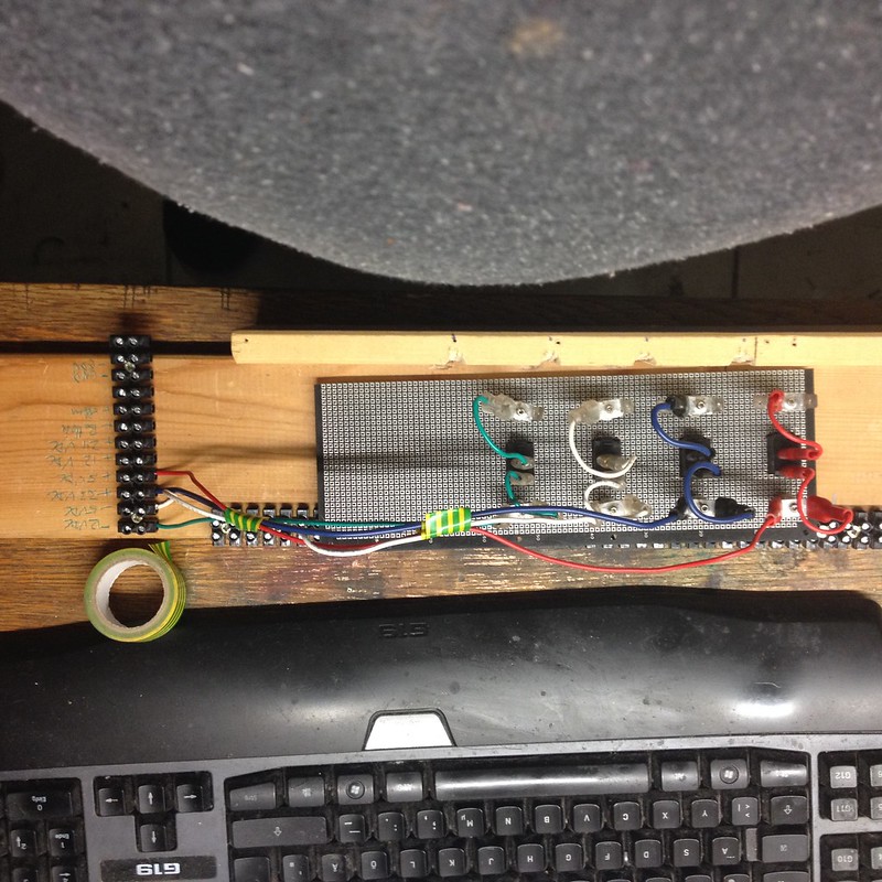

Estoy avanzando con el panel para llegar al punto de poder utilizarlo para empezar a experimentar con la LED RGB y luego con la Raspi y PWM para poder controlar el color de la LED RGB.
Quiero mostrar aquí el como procedo con el cableado del panel. A la izquierda esta el listón de bujes atornillables y de allí van los cables coloreados a sus respectivos enchufes. Por ser el mejor visible tomo el de color rojo, +5 VDC, los otros 3 son:
verde: -12 VDC
blanco: -5 VDC
azul: + 3.3 VDC
rojo: + 5 VDC
La alimentación del par de bujes asociado a la tensión de +5 VDC, rojo, es conectado a la izquierda abajo, lo que es el buje inferior. A la inmediata derecha vemos el cableado a una de las conexiones del interruptor y por encima el cableado que une el otro polo del interruptor al buje superior, enchufe a la izquierda en la foto. Allí use el conector especial que me da otro conector. Ese conector adicional lo vemos a la izquierda de donde conecta el cable que viene del interruptor. Allí conectaré la LED y su circuito que indicarán de forma visual cuando el buje este activo a razón de la posición del interruptor! A la derecha vemos el segundo conector del buje superior. Allí conectaré los 5 enchufes atornillables asociados a esta tensión.
