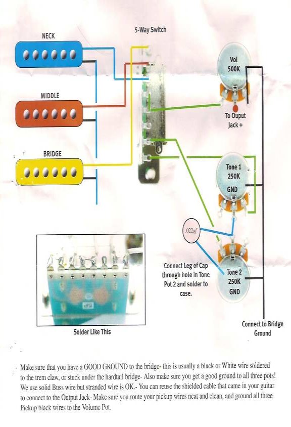

Tengo una stratocaster cuyo circuito corresponde con este:
quiero cambiarle el conmutador que tiene por otro nuevo porque esta estropeado, el nuevo es como este:
No se que conectar a cada patilla ¿Alguién me puede alludar?
