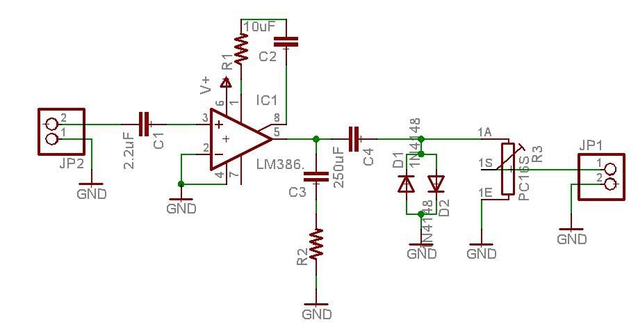

Bueno, pues he pensado en emplear el lm386 y hacer algo asi:
Pero me queda una duda. En ese circuito estoy quitando el nivel DC con el condensador C1 y el amplificador operacional esta alimentado entre tierra y Vcc, entonces la señal va salir recortada por abajo, verdad? Es lo que yo creo pero he visto circuitos en internet de esta forma, entonces no se que pensar.
Planeo variar la distorsion con R1 (aparece como resistencia pero planeo poner ahi un pot) y el volumen con el potenciometro de salida, pero entonces la salida al tener un condensador en serie con una resistencia no se comportaria como un filtro pasa altos?
Hola, miré el datasheet del LM386, y pues el pin 4 tienes que conectarlo a tierra, ósea que ese no es -vs, ese pin es la tierra del circuito, sino lo conectas pues simplemente no funciona! :), échale un vistazo al datasheet del lm386, dice por ejemplo que entre 1 y 8 si tienes una resistencia de 1.2k con un condensador de 10uf te da 50 de ganancia (mucho si piensas en un preamplificador), ahora también dice que dependiendo del valor del condensador y la resistencia en serie se puede variar el valor de la ganancia de 20 a 200! mucho no es tanto si piensas hacer un recorte por diodos..También creo que debes ponerle una resistencia antes de las dos ramas de los diodos..y sacar la señal de ahí...por ahí de 5k...mm no estoy seguro, yo de tu monto ese diseño, le meto una señal seno de amplitud por ahí de 100mv y veo que tal responde en un osciloscopio, el diseño es sencillo, móntalo en protoboard y mira las posibilidades..en el datasheet tienes mas opciones, por ejemplo subiendo o bajando la señal con un pote a la entrada..yo monte un “pedal” con un 072 y pues chévere…lo implemente en una etapa de pre amplificación para el tda2040..jejeje
