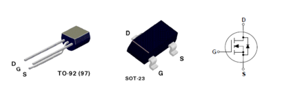

¿ Estás seguro de haber colocado correctamente el MOSFET BS170 ?

Gracias. nuevamente el encapsulado es TO-92. saludos.

Si, pero ¿ Revisaste que las patas del MOSFET estén en el lugar correcto comparando con el datasheet. ?
A veces distintos fabricantes adoptan distintas distribución de patas, hay que verificar con el datasheet específico
