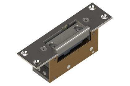

Situacion: tengo una fuente de 12v 5A a la cual tengo conectado varios led que rescate de una lampara led, todos los leds consumen aprox 250ma, controlo el encendido y apagado desde un ESP8266, eso funciona perfecto.
Problema: a la misma fuente le conecte un solenoide que funciona con 12v y consume 1.5A con picos de 3A, tambien lo controlo desde el ESP8266, el solenoide lo activo por muy poco tiempo de vez en cuando(aprox 200ms cuando lo activo) pero al momento de activarlo las luces led bajan drasticamente la intensidad hasta que el solenoide deja de estar activo.
Disculpen mi ignorancia pero en teoria no estoy sobrepasando los 5A que entrega la fuente y aun asi las luces no parecen funcionar a la vez con el solenoide, yo crei que talvez la fuente no tiene la capacidad de entregar esa cantidad en un momento dado y por eso casi se apagan los leds, que recomendacion me dan?
Paso la imagen de como tengo conectado el solenoide.
