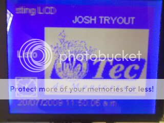

Que tal amigos! mi nombre es Josh Garcia y soy nuevo en este foro, actuamente estoy trabajando en un proyecto en el cual debo de utilizar una LCD grafica y estoy medio atorado, espero me puedan ayudar, aqui les dejo mas detalles:
Pantalla 160x128
Controlador T6963c
Info aqui: http://www.sparkfun.com/commerce/product_información.php?products_id=8799
actualmente la estoy tratando de probar utilizando el LPT en la compu y con el Programa LCDstudio, pero no aparece nada en mi pantalla.
Espero y ustedes puedan ayudarme! MUchas gracias por todo!
Las conexiones que tengo son estas: (Hay algun error?)
LCD PIN -> Description -> LPT PIN

Tu problema puede provenir de dos fuentes distintas:
a. el hardware. El display no esta debidamente conectado a tu PC.
b. El software. Asumamos que el display esta bien conectado, quiza tu programa de control en la PC no cumple con los procedimientos de control necesarios.
Es necesario que adjuntes el esquema de conexiones del display con el PC y el programa que usas para controlarlo para poderte ayudar. Salu2

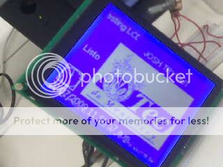

jeje ya lo logre! ya la hice funcionar.. en relaidad tenia mal las conexiones, para hacerla funcionar cuadre estas conexiones con los pines de mi pantalla..
he aqui la pantalla en funcionamiento (Srry por las imagenes de bajisima calidad y tamaño de mi cel jeje): En lo personal creo que para llevar 2 dias con la pantalla y recolectando información y sin previa experiencia me fue masomenos bien jajaja.
Saludos y gracias a todos! los mantendre informaciónrmados con los avances del verdadero proyecto. El siguiente paso es programar un PIC o Microcontrolador en C, para manejarla con ellos.
