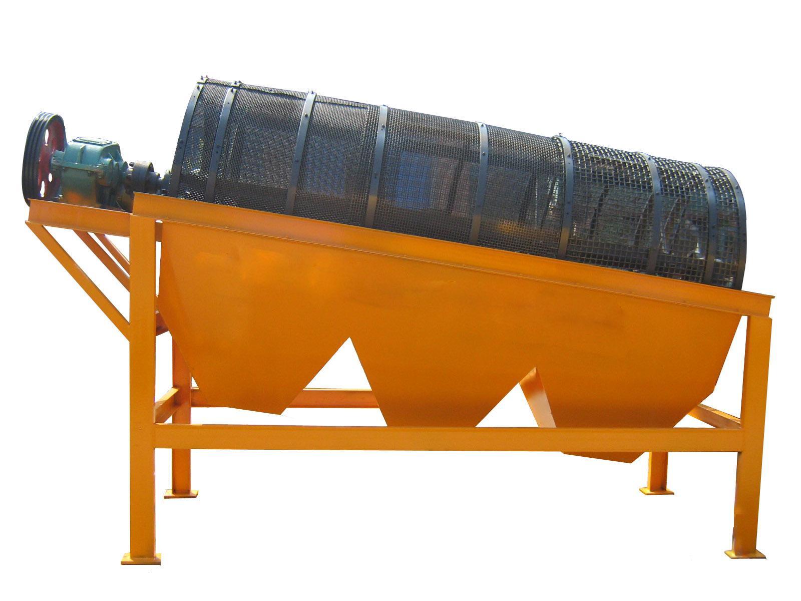

ahora que metodo puedo usar para separarar los 4 calibres?
Hacés pasar a todos por un caño cilíndrico inclinado con dos agujeros, primero pasan todos por arriba de un agujero del diámetro más chico, luego por uno de diámetro medio y si no cayó ni en el primer ni en el segundo agujero salen del caño los pedazos más grandes.
con una criba vibradora, tendrias una posible solucion, si ves en la foto, por un lado sale piedra de un tamaño respetable y por el otro arena, asi podrias separar tus productos
Esa era la palabra ahora si encontre unos ejemplos

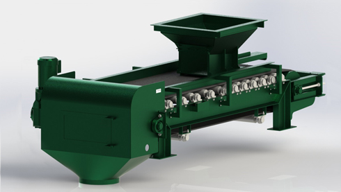

También hay dosificadores-pesadores con tolvas de NO mucha capacidad, tal como para unos cientos de kg al día.
Exactamente lo mismo se puede realizar mediante una pequeña cinta transportadora y tolvas, una instalación de unos 2m.

Esa es una estación de pesado solamente.
Lo que te comento es pesado y dosificado, trabaja con tolvas de unos 500kg c/u de capacidad.
Este está sin la/s tolvas, que pueden ser 1, 2 o 3
Aquí se ve un poco mejor el concepto:
Las tolvas se colocan en tandem y mientras avanza la cinta cada una va dosificando el producto mediante esclusas electro neumáticas, al final del recorrido se encuentra mezclado y la misma máquina lo pesa.
En este caso particular se nota la boquilla como para llenar bolsas.
