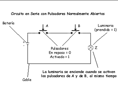

Muy simple, necesitás una AND hecha con pulsadores, es decir dos botoes conectados en serie, cuando están los dos sin presionar o uno de ellos (cualquiera de ellos) el circuito está abierto, lo que hace para que funcione el botón 1 y (AND) botón 2 estén presionados simultaneamente para activar el solenoide.
Si vas a hacer una "cerradura digital" se pueden ponen todos los botones que quieras.
Los dos de la clave serán NA (normal abierto) y el resto NC (normal cerrado) y se conectarán todos en serie.
De esa forma al presionar cualquier otro botón inhabilita el sistema.

De acuerdo a lo que mencionas esto es lo que necesitas
En el primer dibujo esta como debería estar el circuito para que funcione
and-con-relay-1-jpg.164600
En la segunda se ve prsionado uno de los botones y el primer relay activado
and-con-relay-2-jpg.164601
En la última se ven los dos botones presionados y vemos el solenoide activado
and-con-relay-3-jpg.164602
