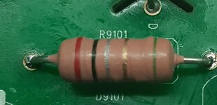

Te adjunto una foto de la resistencia que venia con la placa, el codigo de colores me indica que es de 22,8 ohm, aunque en el esquema me ponga 0,2 o algo estoy calculando mal con el codigo de colores.

De hecho sí, la estás calculando mal, porque la tercera banda no es gris, sino plateada. Por lo tanto esa resistencia según el diagrama y lo que tienes en la placa efectivamente sería una resistencia de 0.2 ohm (o 0.22 ohm para ser más precisos).

Tienes toda la razón, mirare a ver si tengo resistencias de ese valor, gracias!
