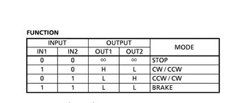

Bueno, muy fácil, ahora tiene el manual de servicio que subió un usuario.
A tomar el tester u osciloscopio y ver que esta pasando.
Mirando 5 a10 señales importantes ya va a tener una idea clara de por donde van los tiros por Avenida Intendente Ratti hasta al fondo.
