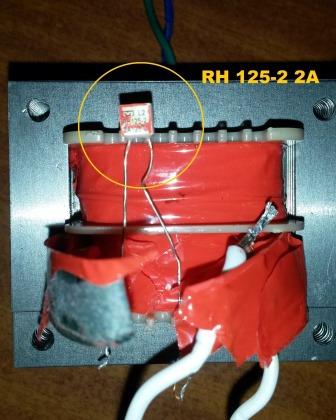

naa que rebobinar ni nada,
el transformador tiene un fusible interno ,nomas sacas el transformador ,levantas el plastico/cinta y lo vas a ver
tiene este aspecto , me canse de cambiar esa pieza en equipos nuevos (por garantía)
y se pasa precio de transformador completo,,
no se ,pero hay una buena cantidad de gente que mueve el suich
fusible-termico-113c-250v-10a-para-ventiladores-D_NQ_NP_854625-MLV25471331155_032017-O.webp
para mas datos ,esta puesto en el comun del trafo
por suerte ya los equipos nuevos traen una fuente electronica y no pasa mas eso

¿ Que esperás para medir esos cables negros y azul con el tester ? Antes de desarmar nada !
Si no mide continuidad con el tester entonces hay que anular el fusible uniendo los cables o mejor reemplazándolo por otro de 130ºC 2 A :
Minuto 5:20
no hay que sacar las chapitas , fijate en las fotos que subió dosmetros
hay veces que el fusible térmico es cuadrado
es la foto de 2m ,esta marcado con el circulo amarillo

Al final encontré el fusible, medí continuidad entre las dos patas (del fusible) y no pasa corriente.
Medí resistencia igual entre los cables negro-azul y marrón-azul y, en el primer caso aparece fuera de rango, y en el segundo mide 258,8 Ω
Esto indica entonces que tengo que reemplazar el fusible? o hay algo más que pueda estar causando el problema que me esté olvidando?
Adjunto fotos del fusible, y la medición de resistencia entre el cable marrón y azul. Como dije, entre los cables negro-azul la medida estaba fuera rango.

Hola gente
Bueno, conseguí el fusible y lo instalé, un axial de 138° y 10A (el original era de 115° y 2A, fue lo único que conseguí), yyyyy el equipo no enciende :(
Las mediciones de continuidad y resistencia en el transformador no variaron para nada, puede indicar esto algun error? Vale aclarar que no lo sumergí en barniz dieléctrico aún.
Alguien tiene alguna idea de puede estar causando el problema? tal vez el error fue mío...
