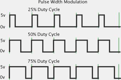

Buenas, me gustaria que me guíen para poder hacer un programa en microcode para el manejo pwm de un motor dc de 5v, consiste en que a medidad que presiones un push-botton el motor aumente de velocidad, digamos si lo presiono una vez, aumente de velocidad, si lo presiono de nuevo aumenta la frecuencia y asi sucesivamente, tengo problemas con el codigo, soy nuevo en esto y aun me cuesta enterder, de antemano gracias.

Si quieres manejar un motor por PWM lo que tenes que hacer es que aumente el ancho del pulso, no variar la frecuencia

Hace mucho en mis primeros contactos con este michro hice una pequña experiencia
determine una frecuencia X y toma la duración de cada ciclo, entonces a ese tiempo lo divide en 10 partes.
Un pulso tiene una parte sin conducción y otra que conduce, hice que iniciara con un 90% sin conducción + un 10%, hice una rutina que a cada presión me agregara un 10% a la parte positiva y restara otro 10% a la parte nula(para mantener la frecuencia) probe la salida con un osciloscopio y resultaba perfecto.
luego agregue un boton para que haga lo contrario, en mi caso estableci dos límites un minimo de un 10% y un máxim de 90%
dime si entendi bien, apartir de este codigo
frec=127 // 50% alto y 50% bajo
if subir=1 then
{frec=frec+10
pwm portb.0,frec,30 // genera 30 ciclos de 137 señal util
if bajar =1 then
frec=frec-10
pwm portb.0,frec,30 // genera 30 ciclos de 127 señal util
pandacba
Recordado
para el ciclo ponia el pin de salida X bajo
retardo A
pin x alto
retardo B
La suma de A y B son un ciclo completo de trabajo
al iniciar A equivalia al 90% y B al 10%
leía el boton y si estaba presionado disminuía A en un 10% y aumentaba B 10%
Si tu ciclo completo son 100Ms entonces A=90Ms y B=10Ms
al precionar una vez el boton C=10 y A=A- C y B=B+C
y la suma de 0>=A+B=<100

Es que no tenes que bajar de 0 ni pasar de 100% lo podes dividr en cuantos pasos quieras pero no bajar de 0 ni pasar de 100%
En el pic simulatoride lo probe ante de armarlo y funcionaba bien
Si decidis que sean 10 pasos cada paso es un 10%
Si decidis que sean 20 pasos cada paso sera un 5%
