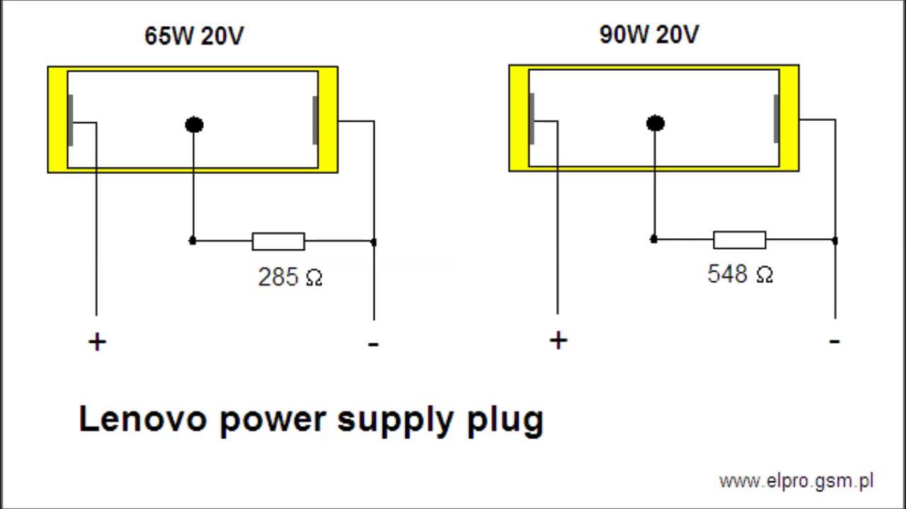

Pin ID del puerto cuadrado de cargador Lenovo Z40-70
Laptop lenovo z40-70, cargador 20V - 2.25A
Acabo de pelar la punta cuadrada de mi cargador lenovo ya que no carga prendido la laptop, al pelar la punta vi que habia un tipo de resistencia lamentablemente este estaba negro parece corroido y con un poco color celeste era bien pequeño. Las patidas de esta resistencia no habian por eso no se a donde van,
El problema que tengo es, ¿que tipo de resistencia es y a donde le conecto?
Adjunto fotos.

Gracias por la imagen, tengo una duda, la resistencia de la imagen es igual para 20v 2.25 A? , me dijeron que el pin id siempre va el terminal positivo y en ahí dice que va a tierra
