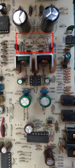

Estoy intentando reparar una pletina a cassettes, Pioneer CT-S820S.
El fallo consiste en que la salida produce ruido en vez de audio.
Encontré que el problema está en el regulador de tensión que alimenta la placa encargada de procesar la señal obtenida de la cabeza lectora:
Una de las ramas no da el voltaje correcto.
Encontré que uno de los condensadores de 3300 estaba estropeado y uno de los ICP-N20 (un fusible de protección) estaba abierto.
Con solo el cambio del condensador y el fusible no se resuelve el problema.

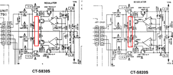

Más o menos comprendo como funciona un regulador usando un operacional y un zener como referencia pero éste, al ser doble, se complica un poco.
Mi intención es por supuesto repararlo pero, en vez de cambiar todos los componentes, me gustaría saber qué componente por qué, al fallar, puede estar provocando que salte la protección para aprender y no conformarme con simplemente repararlo.
Entiendo que la protección salta cuando pasa mucha corriente a través suyo. ¿En qué casos podría suceder esto?
Tengo una fuente simétrica que usé para probar la placa de procesamiento de la señal y parece funcionar correctamente así que descarto que el problema esté en dicha placa por lo que supongo que el problema está en algún componente de la propia fuente/regulador.
Comentaros que las tensiones en condensadores de rizado (los de 3300) son de -15V / +15V. Entiendo que no es una diferencia considerable con los +12.6V / -12.6V que dice el esquema teniendo en cuenta que después van a ser reguladas.
¿Qué pensáis? ¿Qué componente o componentes pueden hacer que salte la protección?
El manual completo está aquí aunque también va adjunto.
Muchas gracias por vuestra ayuda.
Un saludo.
