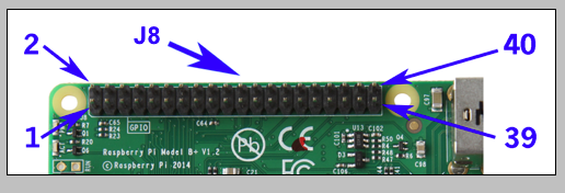

Hola amigos, queriendo ejecutar mi primer experimento, el famoso blinqueo del LED me encontré conque los 40 GPIOs, 2x20 pines hembra no indican cual es el pin 1. Mirando en el Internet me encontré con estas 2 fotos que ayudan. Si me equivoco, favor gritar!

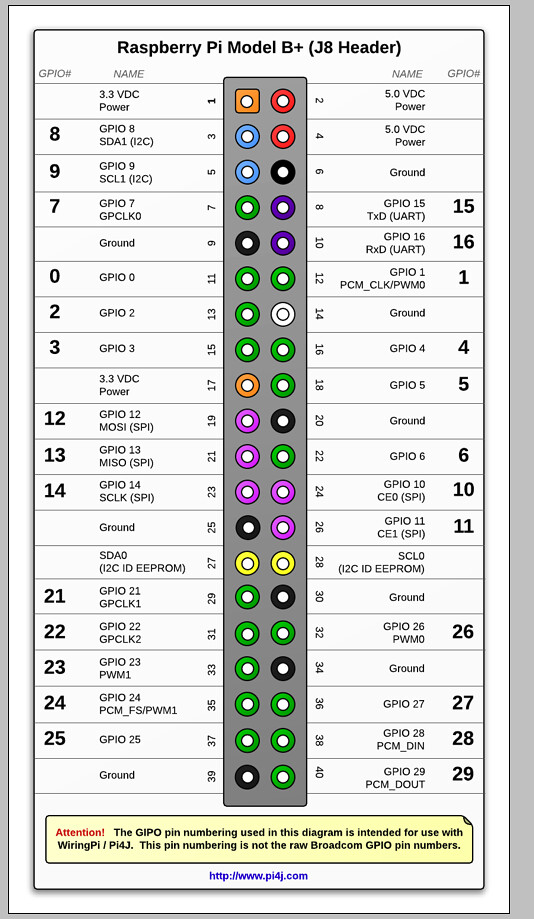

la primera foto muestra la Raspi B+ y la posición de los pines. Interpreto esta imagen que de las 2 filas de pines el número 1 está en la fila al lado de adentro de la placa y junto al hueco para atornillar la placa, la 39 es el último pin del lado de los conectores de USB. Correspondientemente la file de los números planos es aquella al lado del borde de la placa:
No entiendo aún a lo que se refiere el texto con fondo amarillo. Se que al usar la librería GPIO del Raspi hay que definir cual de los 2 sistemas de enumeración se deben utilizar.

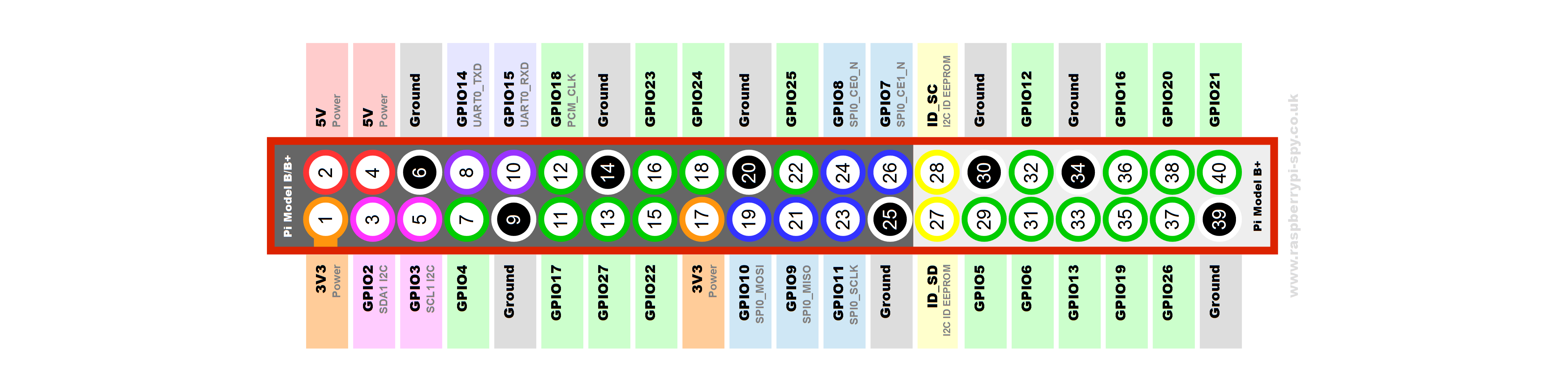

Asumo que en la Raspi 2B la posición de los pines es la misma!
