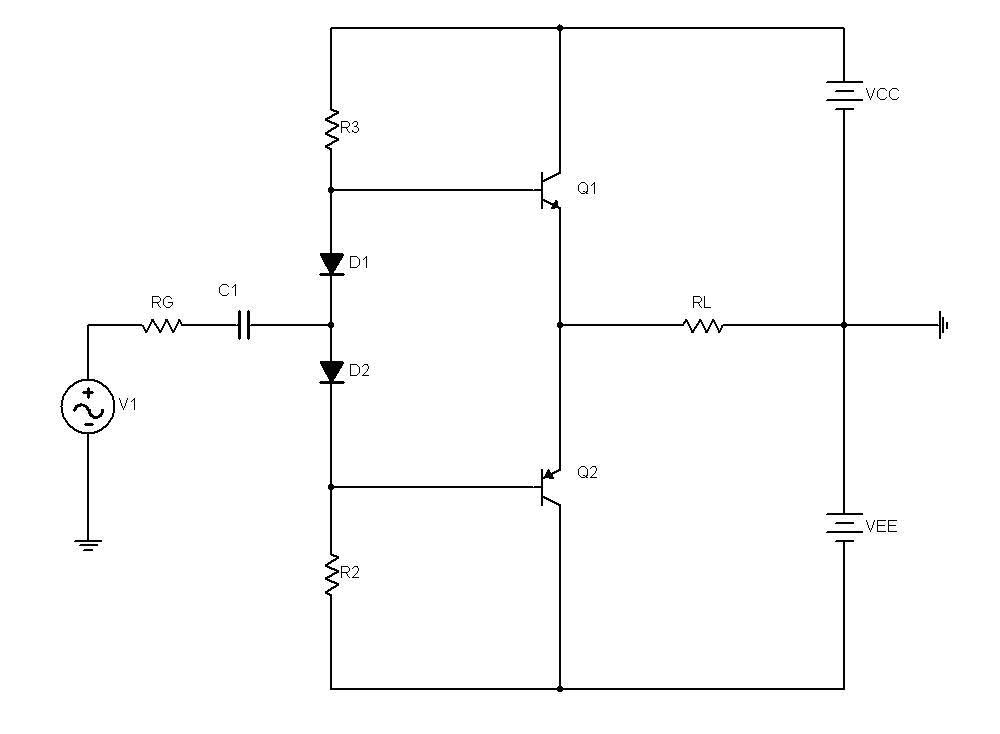

Para semejantes potencias un clase A sería un derroche de potencia descomunal, por eso se utiliza clase AB (esquema bien simple, pero le falta las resistencias de bajo valor en los emisores de c/transistor para ser AB, asi como está es un clase B):

Muchas gracias cosmefulanito. En la etapa que adjuntaste tanto Q1 como Q2 están en configuración emisor común ¿no? Si hago una serie de etapas como la que adjuntaste en donde la RL de la primer etapa es la entrada de la etapa siguiente ¿podre obtener con una suma de x etapas una potencia aproximada de 400w? Pero siempre tendré la limitación de los transistores. Así por ejemplo los transistores de las primeras etapas son de baja potencia y los transistores de las últimas etapas tienen que ser de alta potencia. ¿estoy en lo correcto?
Yo diría que funcionan como un colector común raro, ya que solo conducen en un semiciclo, Q1 lo hará en el positivo y Q2 en el negativo, como si fueran un colector común y la carga (parlante) será RL. El nombre que lleva es el de salida push-pull.
Esto no lo entendí bien, pero poner una etapa siguiente a la de potencia no tiene mucho sentido.
Exacto, transistores de baja señal (tantas etapas como necesites para alcanzar un nivel de tensión adecuado), para luego rematar con la etapa de potencia que será la encargada de manejar gran corriente.

Para que te quede más claro el tema, un amplificador sencillo de realizar consta de 2 etapas:
Si separamos las etapas, vemos que:
- Rojo: pre-amplificador => emisor común, amplifica tensión.
- Verde: potencia => colector común, etapa que puede manejar a su salida una carga importante. Tiene la ventaja de adaptar dicha carga a la etapa anterior, es decir para el emisor común esa carga es muy baja (alta impedancia). Sin embargo en el circuito, la corriente de polarización no es alta, por lo tanto la carga que podrá manejar no será importante.
- Azul: la carga, es decir el parlante.
Este circuito tiene la característica de tener una realimentación que muestrea tensión a la salida y re-inyecta corriente a la entrada.
