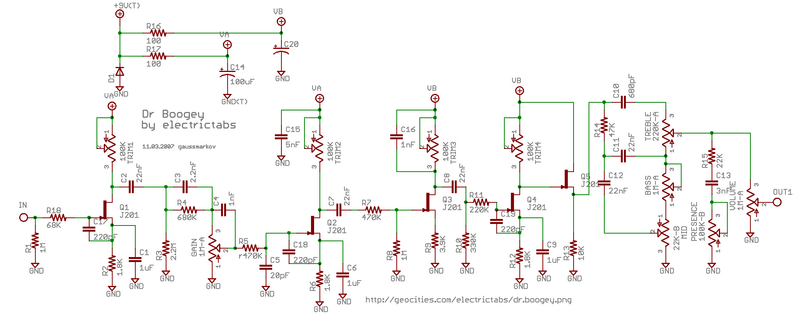

- Un preamplificador de JFET, extraído del Ruby, hasta el condensador de 47nF:

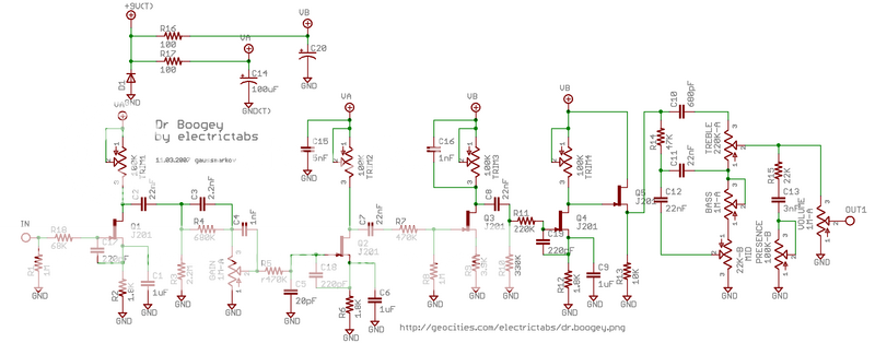

- Un ecualizador, que en realidad es el final del pedal dr. boogey:

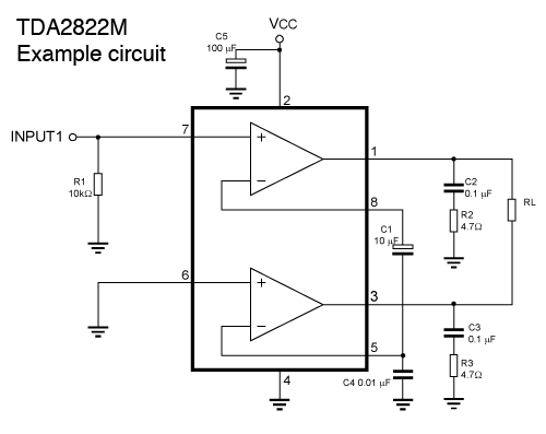

- Por último, la "potencia", un TDA2822M, de 2W, modo puente:
El problema en cuestión es que aún con el volumen (del ecualizador del dr.boogey) al máximo, siendo que el JFET distorsiona (se escucha perfectamente la distorsión, de hecho no es fea), la potencia que otorga el TDA no tiene absolutamente nada que ver con las pruebas que he hecho anteriormente, es decir, claramente es menor. Visto ésto lo que se me ocurre es:
- La resistencia de 10K en el input del TDA me desadapta las impedancias y disminuye la tensión de entrada.
- El JFET no debería distorsionar, por lo que debería ajustar la resistencia en su drenador hasta que no distorsione, pero de ésta forma tampoco solucionaría el problema del volumen.
Pregunto porque quiero andar sobre seguro en las modificaciones que le vaya a hacer. ¿Qué es lo que conviene hacer? Muchas gracias.
Cierto, ha sido un error decir que amplificaba, ya sabía que era un seguidor y se me ha escapado al escribir, sin embargo, había considerado que sería suficiente para lo que se trata. Y aún así distorsiona. ¿Cuál es el problema entonces?
Puedo asegurar que mal montado no está, porque se escucha lo que debe, y lo he revisado un millón de veces todo. Ésta tarde aprovecharé un hueco que me queda en la placa para montar otro seguidor y ponerlo entre el ecualizador y el TDA. ¿O podría directamente eliminar la resistencia de 10K en la entrada? También tengo en cuenta que el condensador de 47nF con la resistencia de 10K conforma un paso alto, por lo que lo pondré de 100nF
