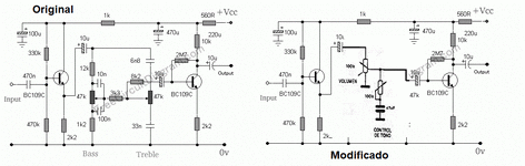

Un solo tono, no tres. Cómo las guitarras eléctricas. Tono y volumen. Pre + un tono y un volumen.
Eh probado éste circuito y me gustaría darle más ganancia. Cómo puedo hacer?
