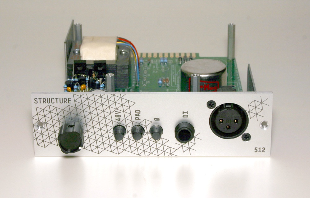

aqui una muestra de un clon de api 512, transformadores y el operacional discreto...
es más, posteriormente podría reemplazar el ne5534 por un operacional discreto DIY...
http://www.structuredloud.com/files/gimgs/14_singleabove.jpg
los previos de micro que me encantan como suenan suelen llevar transformador de entrada y salida como pueden ser el api 512, el neve 1272, altec, etc...(salvando las diferencias al usar operacionales discretos)
