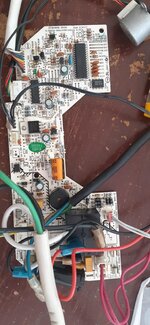

Hola chicos, tengo una placa electrónica de un aire acondicionado tipo split marca Royal, que no arranca su fuente de alimentación, inicialmente el transformador me entrega por el secundario 14 voltios AC, pero luego el voltaje cae a sólo unos 30 voltios en el primario del propio transformador, cuando debería tener 220 voltios, que si se mantienen entre la entrada del neutro a la bobina del primero de dicho transformador y el extremo de salida del fusible por la otra fase de alimentación a la placa, justo antes de un termistor PTC que va conectado en serie al otro extremo de la bobina del primario. Ósea que todo me indica que dicho termistor PTC, al aumentar su valor de resistencia, hace caer la tensión eléctrica, de hecho se calienta bastante al punto de haber perdido su color real, que imagino pudo haber sido un verde o un gris. Ahora la pregunta sería: ¿Qué puede estar motivando que esto suceda? Si tenemos un voltaje correcto en estos momentos.
Por otro lado: ¿Puedo eliminar el PTC, de manera definitiva o al menos de manera provisional, para descartar si sólo el PTC, es el que no me deja arrancar la fuente, para que la placa electrónica funcione?
De antemano agradezco todo el apoyo. Gracias.

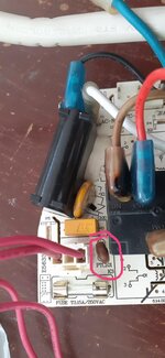

Ahi lo que se vé es el terminal del cable marrón recalentado. Arreglá eso porque debe estar haciendo mal contacto.
Hola Eduardo, gracias por responder a mi pregunta hermano, pero ése terminal apesar de lo que aparenta en la imagen, está como nuevo, ni siquiera a perdido el pavón plateado, ya fue revisado y es como una mancha que tiene la propia cubierta, pero cables y terminales están de lujo. En cambio en esa misma imagen, usted puede apreciar el termistor PTC encerrado dentro del círculo rosa, que si tiene degradado su color y es quien no deja llegar al primario del transformador, los 220 voltios AC de la red eléctrica. Gracias
Entonces seguí el circuito del primario a ver donde te hace mal contacto.
El PTC podrá estar mal, pero no puede ser el responsable de los 30V en primario pues no tiene sentido que esté en serie. Lo que se suele usar son NTC, y no con trafos sino cuando se rectifica directo de 220.
Hola amigo Javier47, muchas gracias por la propuesta, por el momento, la intención es de reparar, hermano la situación ahora, no permite otra cosa, a menos que suceda un milagro jjjj. Gracias
Hola Eduardo, hermano gracias una vez más, pero es precisamente así como lo describo, ubicada la punta negativa del multímetro, escala de 750 voltios AC, en la entrada de la bobina del primario, por el neutro y la punta roja antes del PTC conectado en serie con la entrada de fase al primario y el fusible, repito antes del PTC para el lado del fusible tengo los 220 voltios AC, con el neutro del primario, ahora luego del PTC, los 30 voltios comentados. Aclaro que esto sucede en cuanto comienza a calentarse el PTC, si este último espero que se enfríe a temperatura ambiente normal como de 30⁰C por aquí en éste momento, si conduce o deja pasar los 220 voltios AC. No se si necesita el lado opuesto de la placa electrónica, para que pueda comprender la conexión que describo. Gracias

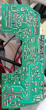

Hola chicos, aquí envío la otra cara de la placa electrónica, con el señalamiento dentro del círculo rosa, de la conexión serie del termistor PTC, entre el fusible y la entrada al terminal por ésa fase al primario del transformador. Gracias

Está en serie no mas.
Pero ojo, por más que está escrito PTC, en placas como esta que le acabo de sacar una foto (después de revolver mi basural electrónico) , es en realidad un NTC. La comprobación es simple: Medís la resistencia - calentás las patas con el soldador - medís de vuelta.
Podés puentearlo para verificar que el equipo marche, pero no armarlo. Tocá el transformador y el puente de diodos a ver si calientan.
Es mucho mas probable que se te esté haciendo un corto por componente quemado en la placa a que se el PTC.

Vale comprendo, no estoy en el taller ahora, pero en cuanto regrese, voy a medir la resistencia del termistor, para salir de la duda, juraría que ayer lo medi estando frío y tenía unos 75 ohm en la escala de diodos, como ya le había comentado, su comportamiento es a calentarse, luego de recibir alimentación, por lo que no creo que necesite calentarlo con el cautín o soldador, después vuelvo a medir. No visualice más componentes más componentes dañados físicamente o con otra colocación. Ahora sí llamó mi atención que 2 o 3 de los diodos a la salida del secundario del transformador, montados en la placa, me ofrecieron un valor de resistencia casi idéntico polarizados directamente que a la inversa, pero levanté uno de los extremos de uno de ellos y su lectura luego fue correcta en un solo sentido, por lo que descarté a los otros 2. Gracias por continuar con su ayuda.
Yo reemplazaría el PTC por una lámpara serie, para sacarme la duda de si es el problema...
Hola pepelui01, muchas gracias por auxiliar a mi pregunta hermano, voy hacer ésa prueba utilizando una lámpara en serie, correcto, ahora espero tener resultados, con una lámpara de 110 voltios AC, porque la que tenía para éste trabajo a 220 voltios, sufrió un accidente en caída libre, del cual había escapado en veces anteriores, pero de ésta última no sobrevivió. La duda ahora sería si puede resultar con esta de 110 voltios, alimentando las entradas de la placa electrónica con los 220 voltios AC, osea 110 voltios AC por cada fase o puedo hacer la prueba igual alimentando la placa electrónica con 110 voltios AC por ambas fases, aclaro, sólo para la prueba, haber le hago éste comentario, porque preocupa que el dichoso termistor, sea de coeficiente positivo o negativo, en realidad lo qu esté asumiendo la sobre carga, por un corte en otro lugar, aunque sus funciones de protección, no sean precisamente ésas. Gracias
Yo probaría desenchufando el secundario de la placa y mediría si sigue haciendo lo mismo. Si hace lo mismo entonces algo hay de malo en el transformador (¿ recalentamiento ?, ¿ Espiras en corto ?). Si todas las medidas vuelven a ser normales entonces a buscar que hay en corto en la placa.
No es bueno "puentear" protecciones sin saber primero cual es el problema.
Desconecta el transformador de la placa y conéctalo a la línea tiene que sonar un pitido en la placa, si no prende verifica el filtro electrolítico , el cerámico y el 7805 ( éstos suelen ponerse en corto ) .. si anda cambia el PTC
Hola switchxxi, muchas gracias por su apoyo hermano, ayer sin tener presente su recomendación, desconecté el secundario energisé la placa electrónica y tenía 14 voltios AC, pero repito no se me ocurrió tener en cuenta ése detalle, de hecho ahora me parece que al momento de la medición, había pasado más de 1 minuto que es mucho más de lo que tarda el termistor X en abrir el circuito al primario del transformador, por lo que si existe un componente en corte, no debe ser el transformador, de todos modos igual mañana hago la prueba y confírmo. También antes había hecho una prueba con una lámpara de 110v 60w a modo de circuito serie, pero alimentando la placa electrónica, con 110 voltios AC, porque mí lámpara serie de 220v, como ya había comentado sufrió un lamentable accidente y no resucitó, bueno el caso es que la serie con 110v, ni pestaño. Gracias
Hola Arcangel, gracias hermano por su ayuda, le comento que la placa electrónica una vez alimentada con 220 voltios AC, no hace nada de nada, mañana voy a probar si llegan al regulador 7805, los 14 voltios AC, que entrega el secundario antes de los apenas 30 segundos que se toma el termistor en abrir el circuito de alimentación al primario del transformador. Muchísimas gracias, mañana hago sus recomendaciones y comento. Saludos.
Hola switchxxi, hermano ya realice la prueba recomendada por usted y el resultado fue negativo, ósea el transformador está ok y curiosamente el termistor, se comportó de manera positiva, ósea que esta vez no se calentó por más tiempo que prolongue la prueba, ni tampoco lo hizo el transformador, así como además el voltaje nunca se perdió en el primario, ósea que se mantuvo 220 voltios entrando y 14 saliendo por el secundario, obviamente éste último desconectado de la placa electrónica, antes del puente rectificador de diodos. Todo parece indicar que definitivamente hay un cortocircuito a partir de la rectificación, anteriormente había comentado que 3 diodos de los 6 que están a continuación del secundario del transformador, me ofrecen una lectura similar, al medirlos en la propia placa electrónica, al ser polarizados directamente y a la inversa, por salir de dudas, levanté uno de los extremos de una de ellas al azahar y el resultado fue negativo, ósea estaba bien, por lo que descarté las otras 2, ahora tendré que igual verificarlas por si las moscas. Agradecería hermano cualquier otro sugerencia de ayuda al respecto. Saludos.
No llego a ver bien pero ¿ que resistencia mide entre los terminales del capacitor C101 ?.
Pareciera que C101 es el filtro principal. Si la medida da unos 51 Ohms puede que el regulador (IC102) este en corto (51 Ohm medirá porque hay una resistencia en serie antes del regulador para que este no trabaje tan forzado).
Si es mas baja, a empezar a levantar y medir, capacitor, diodos, etc (El corto esta en la linea pero antes de la resistencia de 51 Ohms).
