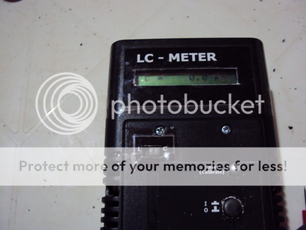

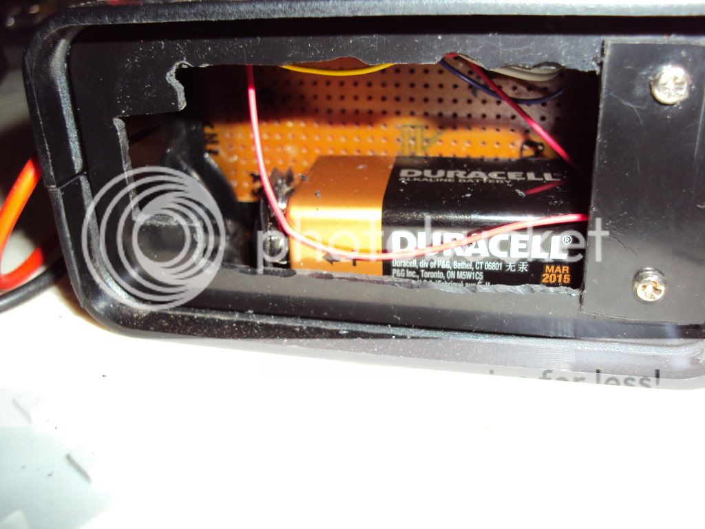

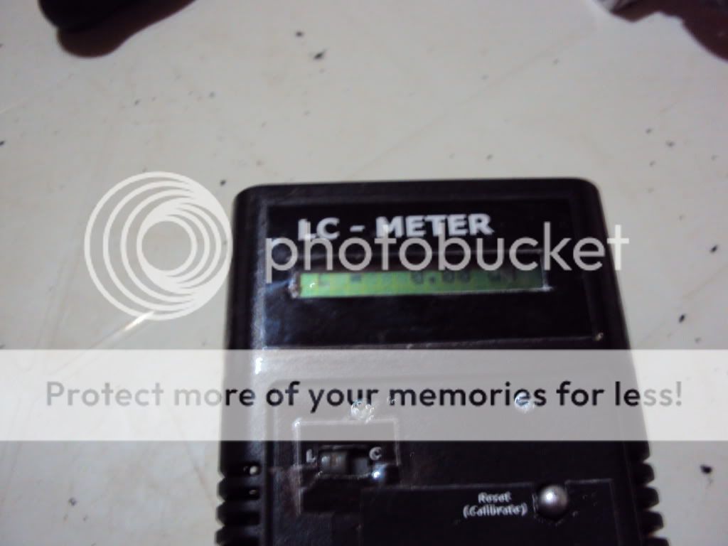

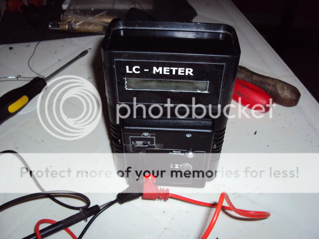

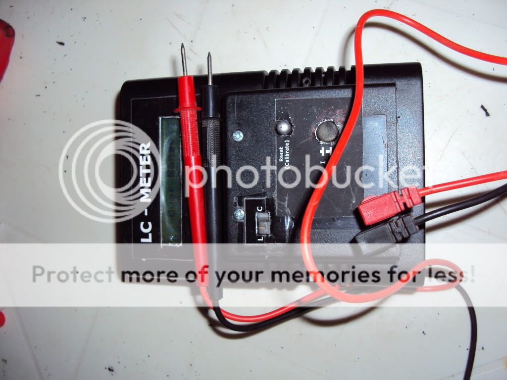

Bueno amigos, les dejo las fotos de mi proyecto terminado. MIL gracias a tiago por la ayuda y predisposición y disculpas por las molestas preguntas y la desprolijidad del gabinete (admito que debo mejorar al respecto):
NOTA: Para facilitar el montaje, he realizado un PCB aparte para la llave selectora, el pulsador y el encendido, este último mediante un pulsador con retención. Se los dejo como consejo, ya que si utilizan este tipo de switch's o pulsadores que no son para placa, van a tener una dificultad grande a la hora de montarlos.
