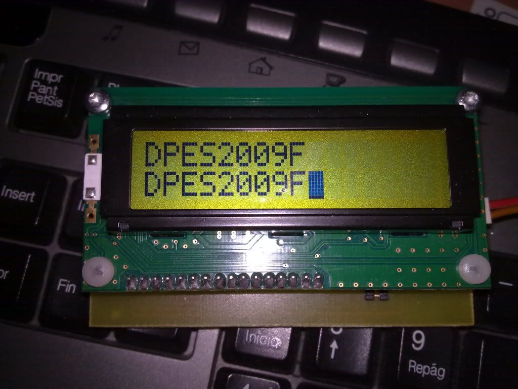

Buenas, tengo un problema con un LCD de la marca Powertip, tiene el tipico patillaje de VSS VDD Vo RS RW D0 D1 D2...D7 y LEDS.
El problema es que este no me da un contraste casi visible, y lo mas extraño es que el circuito funciona perfectamente si colocas un PC1602-F, que unicamente para coincidir los pines hay que girarlo y moverlo dos pines.

Y asi se ve el mensaje
http://i788.photobucket.com/albums/yy162/Bolido_cuack/16022010135.jpg
Lo extraño es que el Potenciometro esta siempre a maximo contraste.
Pero mejor aun, todo esta alimentado siempre a 5V, si subo la alimentacion a los 5,5V se ve bien
http://i788.photobucket.com/albums/yy162/Bolido_cuack/16022010134.jpg
y no hablemos de bajar el contraste porque sino no se ve nada ni a esa tension.
Problema del LCD no creo que sea, porque ya lo he probado con dos PC1604 >,<
Alguna idea? Preguntad todo lo que necesiteis.
