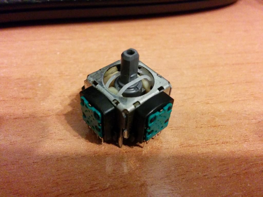

Hace unos dias me compre dos joystick tipo PS3, me lleve una sorpresa cuando vi que los "potenciometros" que lleva para cada eje, tienen 4 pines.
Alguien sabria que podria ser o que prueba podria hacerle? Entre pines da una resistencia de 7K independientemente de la posicion del eje y no parece un encoder incremental.

Amigo, bueno al parecer hay problemas en los enlaces que expones. Pero bueno si al menos puedes conocer que dichos dispositivos son tipo encoders y poseen 4 pines. Normalmente se designan con las letras C, A, B y Z.
El 1er. pin C es el pin comun a todo el resto, A y B, son las señales desfasadas para procesar avance y cambio de giro, etc. Y por último el pin Z, es el indicador de índice o punto de ref. 0.
Ahora bien, si el mod. es del tipo óptico, 2 pines están destinados al diodo emisor, y los otros pines restantes entregan las señales A y B.

Por lo que he podido encontrar por internet son joystick con sensores de efecto HALL.
no, no creo que sean de efecto hall, creo que son resistivos.
supongo que leiste esto de las paginas que pusiste:
I'm guessing the outputs are still analog such as this dual hall effect sensor:
traduccion: yo supongo que las salidas siguen siendo analogas como este sensor doble de efecto Hall.
pero se refieren al sensor 2SA10 no al joystick.
#7
Y tambien del secundo link y de que no varia el valor resistivo al moverlo.
"The analog stick mechanism of the DualShock 3. They use Hall effect sensors, which are fantastic in terms of reliability and accuracy. The smaller dead zone is also nice."
Esto lo he leido ahora mismo de otro foro.
#8
Recuerdo que hice algo con ellos y son resistivos, no se si sean los de los controles de playstation pero una vez compre unos y los use, recuerdo que los valores de resistencia son diferentes en cada sentido y por eso me trajeron mil y un problema, por lo menos los que yo use, por esos los recuerdo tanto.
